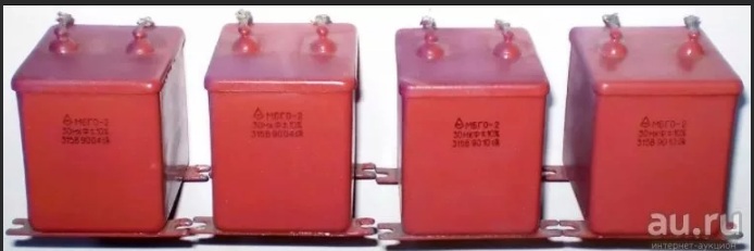

У меня сборка валяется из таких кондеров, только не помню на сколько Квт собирал. Может кому надо. Размером всего с автомобильную аптечку. Собирал лет 20 назад,работал 4-6 лет не больше.
Работала на самодельном компрессоре от ЗИЛа мотор был скорее всего 3-4 Квт.
Дата 26.12.2018 - 17:21
Это обычные бумажные, о них речь была в теме о запуске асинхронников для стенда. а здесь речь о супер конденсаторах с ёмкостью в 100000- 3000000 микрофарад, т е ёмкостей в сотни Фарад, способных запасать заряд сопоставимый по величине с аккумуляторами. И цены тоже отличаются на 2-3 порядка. Заряд накопленный на бумажном кондёре даже секунду маломощный мотор не способен крутить, а суперконденсатор запасённым зарядом может вращать стартер мощностью 1,5-4 киловатта достаточно долго, чтобы даже запустить дизельный мотор. При этом отдаваемая энергия почти не зависит от температуры в отличие от аккумуляторов, которые сильно уменьшают отдачу при морозе.
