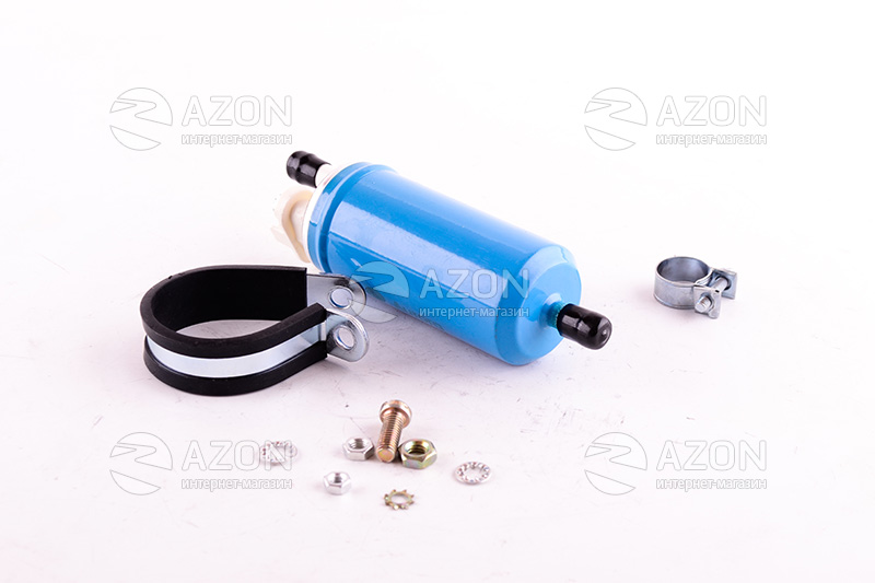

Ставил (один из трех) Технические характеристики
НГ-Тип Подвесной
НГ-МатериалСталь
0030,2 бар
Производительность80 л/ч
НГ-Производительность80 л/ч
Внешний диаметр40мм
МатериалСталь
Размеры и вес
Внешний диаметр40мм Обратка желательна. малейшая не герметичность и перелив и ОЙ!
