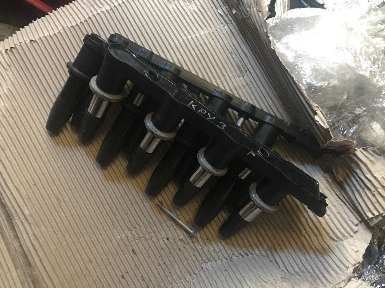

Привет сново, По первом варианте: ЕБУ не определяет никакие ошибки. Тресет уменьшающем темпом, пока не прогрееться. Когда прогрееться двигло спить. Вопрос: как можно определить незаписанние ошибки. Ещо - Пока тресет должно дь!мить из вь!хлопа, да? По втором: Сь!н говорить что заливал какой то химии в баке для очистка форсов -ефект никакой. Вариант Владимира Борисовича трудно осуществимь!. Там блок четь!рех катушек. Нет у меня сканер для GM, но на диагностике кода бь!л меняли на пробу етот модул. Не бь!ло перемена. А как кажеться вам вариант с неплотной ЕГР? |

Стоян это делается намного проще. На холодную заводишь машину - её трясёт. Глушишь. Снимаешь наконечник с 1 цилиндра и подключаешь его на разрядник. Если затрясло сильнее нормально. Дальше 2 цилиндр и т.д. Вот так и находишь цилиндр. Заодно и проверяешь модуль и высоковольтные провода. Снятие с форсунки не проверить если форсунка подтекает. ЕГР можно просто заглушить, но мало вероятно. |

Опередил меня с ответом на возможносьти проверки модуля. Крутится в голову другая возможность- снять осцилки катушкам при помощи Диско 2 безконтактном датчике. Кстати, сегодня усль!шал с продавца в магазине автозапчасти и другая возможная причина: повреда в механизма перемена фазь! на впуска. Только он говорить, что его отловили диагностикой в сервис Опеля. А лаунча не знаю куда искать, не знаю есть ли в Бургас у кого из коллег. Знаю один с БОШ лицензированнь! А как гидрики себя чувствуют - никакой звук. |
