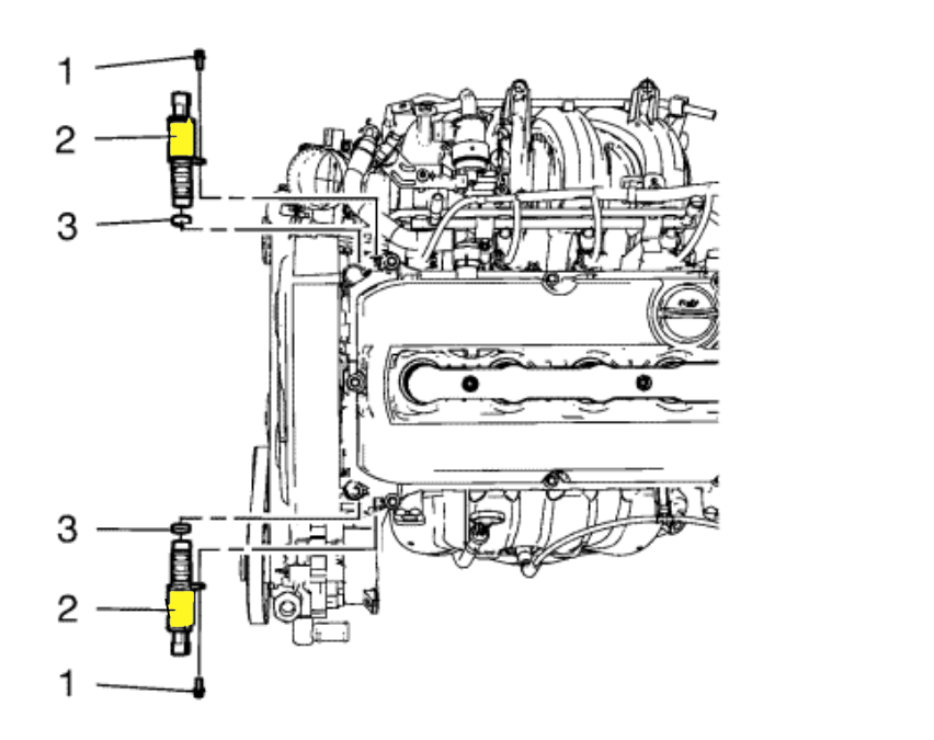

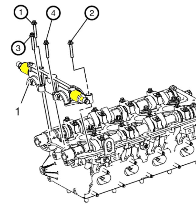

Для сожаление, отключит клапана управление фазовращение не получилос, просто не нашел их. Картинки с двигателя не сходяться
Разве у тебя не так (выделил жёлтым) ? (мотор 1.8)

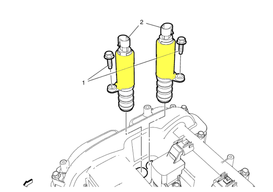

Дата 9.01.2019 - 21:02
Есть такой вариант, но это другой мотор

Цитата (submehanic @ 9.01.2019 - 20:58)
Похоже на ето, только не понял откуда надо вь!ключит. По оси вроде трубка маслом подключена.
А не понял идея отключение лямбде. Чем она даст мне?
Надо снять электрический разъем с клапана.
