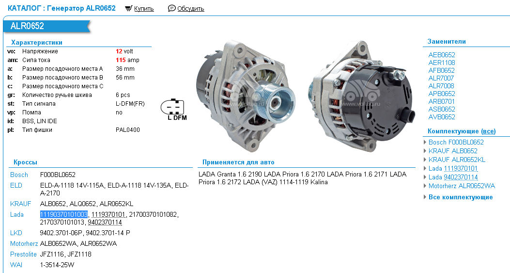

Паша,какой стоит генератор или чей?По РН https://avtoazbuka.net/lada-priora-vaz-2170?start=300
Генератор наверно такой https://voltag.ru/catalog/group/voltag_alr0652_generator/

Да похож. Тоже 115 А. И разъём РН такой же.

По ссылке naik23 все генераторы для работы с управлением по шине DFM , и российские и импорт.

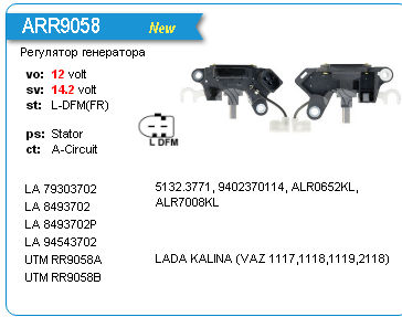

Регуляторы на эти генераторы тоже свои . Надо уточнить какой гена и по нему уже подобрать, если конечно дело не в щетках дело или не с ремнем проблема.

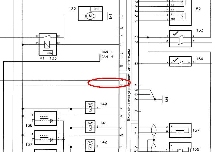

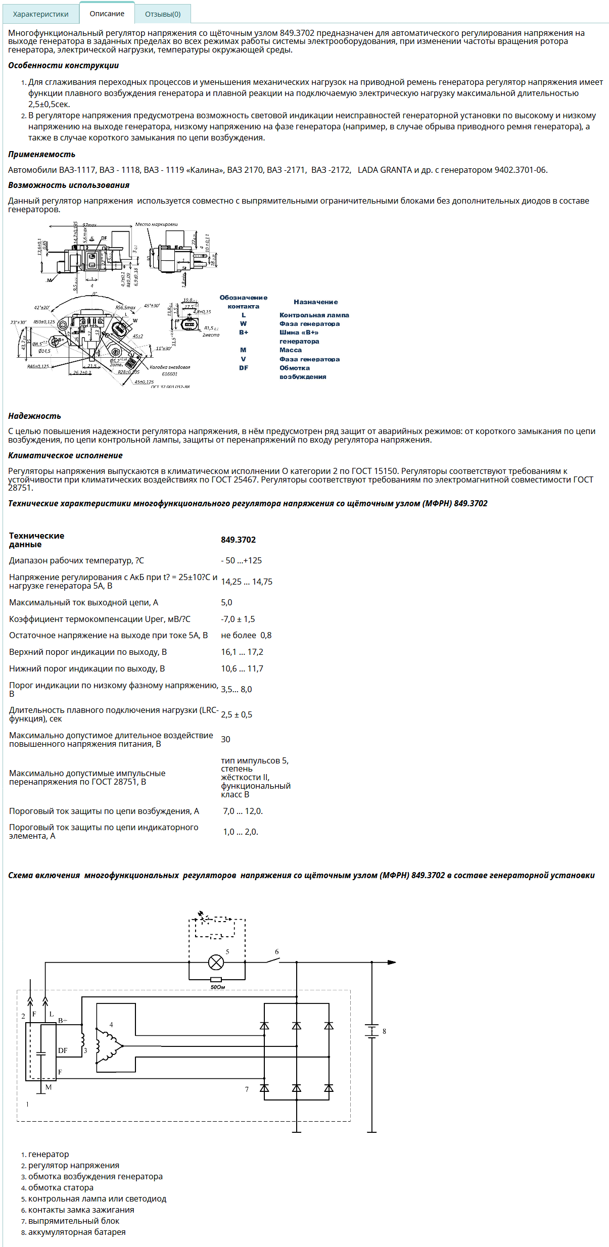

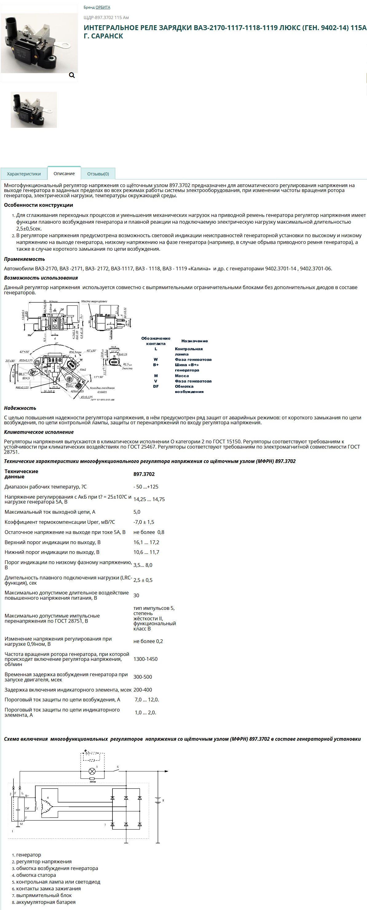

Если регулятор с L W, то ему для включения достаточно на клемме L напряжения буквально 1,5 вольта и он подаст питание на обмотку возбуждения ротора, и ключ начнет работать, а импульсы мониторинга будет сам регулятор вырабатывать, поскольку на В+ напряжение ниже уставки 14,5 вольт. Только не понятно почему при выключенном зажигании на L остается напряжение, видимо схема включения лампы(светодиода ) АКБ тоже изменена, по сравнению с РН без управления от ЭБУ. Цепь L слаботочная, видимо даже резистора подтяжки хватает и безо всяких сигналов управления с ЭБУ.
Так оно и есть, оба провода идут на ЭБУ, а приборка получает от ЭБУ двигателя информацию о наличие зарядки по CAN.
Т.е. лампа у нас не реальная лампа накаливания или светодиод, а виртуальная, эмулируемая ЭБУ Поэтому и все отклонения от привычного представления об этой клемме как лампе через которую при включении зажигания подается +.
Т.е регуляторы не взаимозаменяемы , мало того при неправильной замене приводят к не отключению цепей возбуждения генератора.
Т.е. абсолютно одинаковые генераторы, но с разными РН, по номерам будут разными?
Хорошо если можно будет увидеть не снимая генератора.
