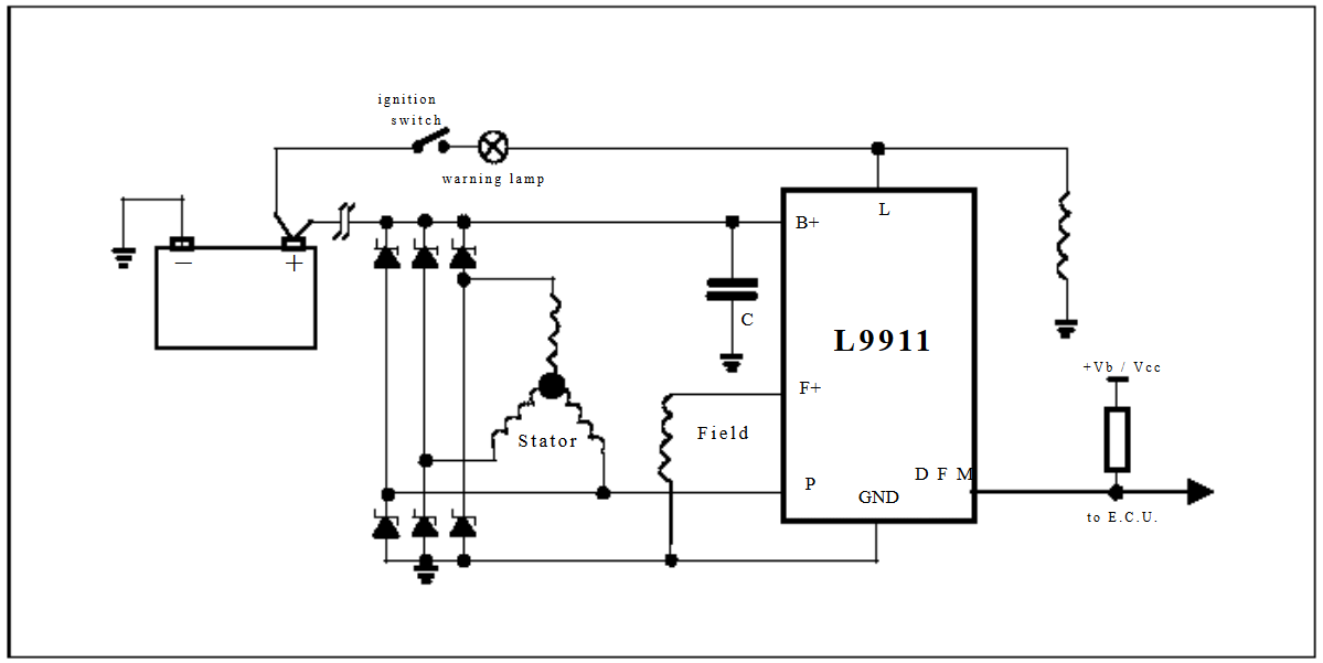

Получается, что TRT5-01 можно ставить в любой генератор. А 849.3702 только в тот, на котором задействован только L.
В моём случае на вывод W (P) приходило напряжение 1,9 В. Вполне возможно что из за этого, запитывалась обмотка возбуждения.
Есть мысли, но надо проверить.

На Приору с CAN (с управлением зарядкой от ЭБУ), идёт только TRT5-01.
Ни 849.3702 ни 897.3702 с ней нормально не работают.
TRT5-01 в магазинах найти не удалось. И по ходу, это не только у нас.

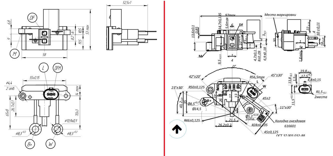

На такой не обратил внимания. Судя по схеме он именно для такой системы. Но он по размерам сильно отличается. И вряд ли подойдёт к этому генератору.
Дата 14.01.2019 - 16:16
ВТН хороший производитель, они и болгарам на Елдикс свои регуляторы поставляли, по качеству очень достойные были. Это ещё для их генераторов для классики ВАЗовской было, по размеру не должно слишком отличаться. Крышки на новых генераторах вроде попросторнее. У 7930.3702В5 высота те же 30 мм.

Они совсем разные. По креплению и разъём в другом месте...
Слева ВТН, справа с этого генератора.
