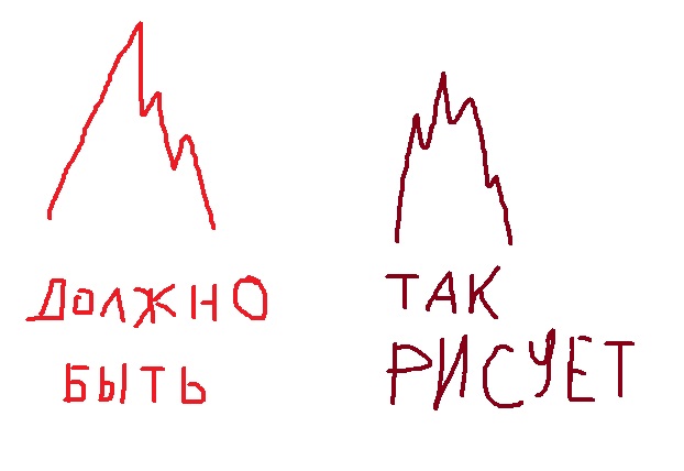

Подключил ДР на вакум и кое что стало проявлятся. Только времени не хватило, для настройки Диамага, не смог весь график уместить на экран, не видно нижних пик закрытия клапанов. Но то что клапана чудят это точно. Верхняя пика имеет не совсем ровные границы. Хотя на ХХ работает ровно.. Забыл сохранить осцилограмму, получилось примерно так: Присоединённое изображение (нажмите для увеличения) ![]() |

Ну, да дело не в этом. Разряжение в 37-38 кПа, действительно свидетельствует о том, что не всё с движком в порядке. 1. Бедная смесь? Отметаем, ибо лямбда скачет 2. Открытый клапан ЕГР? не исключено, но на ХХ движок должно колбасить 3. Забитый кат? Возможно 4. Неправильно выставленные метки? А вот это больше похоже на правду, ибо на рисунке разряжения видно, что второй пик выше первого. А это бывает, когда распредвал существенно отстает. Может, со шпонками чего не так? |

На ХХ работает просто идеально.. Работу ЕГР проверял до этого со снятием. Что касаемо меток. Клиент сам перебирал ГБЦ и второпях забыл протянуть центральный болт шестерни РВ, при этом несколько раз запускал ДВС теша себя надеждой, что новые гидрокомпенсаторы завоздушены и должно пройти грохотание. И оно так и не прошло, после чего полез опять снимать ГБЦ и обнаружил не затянутый болт. Затянул и собрал. Не исключаю возможности,что шпоночный паз разбило за это время и получился такой гемор. Завтра должен приехать для детального разбирательства. |

Исключено. На оборотах не было бы такого разрежения. |
