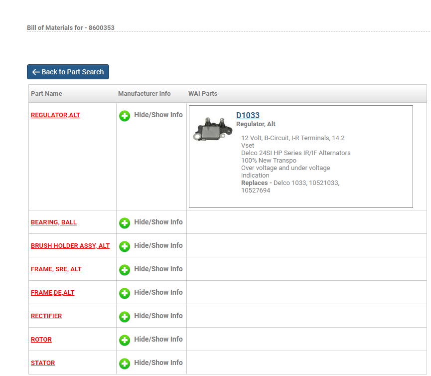

P/S Phase stator , измеряющий вход для определения РН напряжения генератора. А не работает потому что на старый генератор шла вероятно цифра, LIN. Вариант либо колхозить, перешивать ЭБУ (если возможно) под другой принцип работы РН генератора. Но проще по моему найти оригинал, и если не спалили линию управления при измерениях, то должно заработать. Иногда даже новый "цифровой" регулятор напряжения не хочет работать, лучший вариант перепайка щеток на старый. Это сообщение отредактировал Андреи81 - 8.02.2019 - 13:27 |

Так что не факт что регулятор будет работать, даже если линия управления целая. |

IL - это лампа (ILLUMUNATION) никакого LIN-а тут нет, ничего пере прошивать не нужно. С Уважением... возможно требуется сигнал с вывода P/R - регулятора. используется для тахометра.В вашем случае возможно для сигнализации работы генератора. А без этого сигала , возможно, ваш блок в ошибку и падает. Присоединённый файл ( Кол-во скачиваний: 21 )

Позвольте вопрос, а как вы его с трактором дружить будете? Если к генератору идет только один провод, и напряжения на ем нет? Мотор заглохнет и все...Может таки на нем Lin? |
