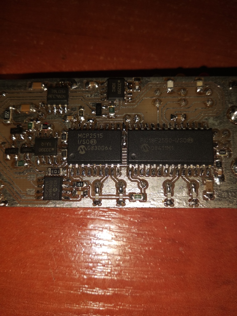

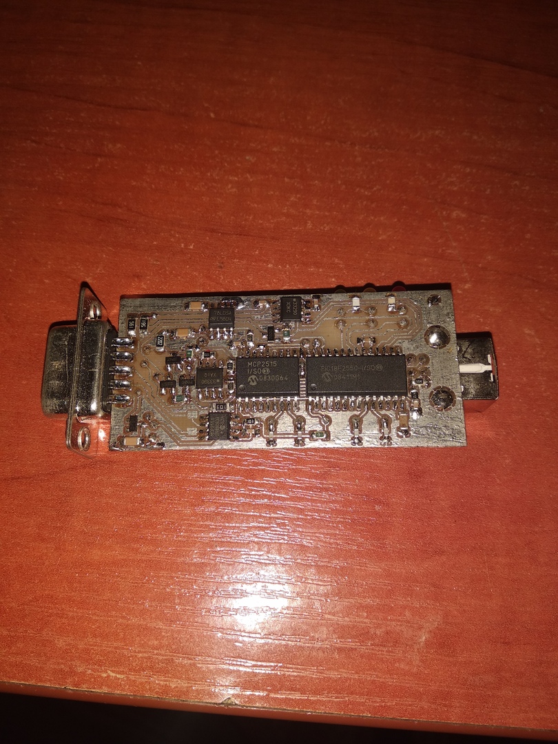

всем привет нашел такую приблуду..вроде как кл адаптер ..так ли это ? как найти распиновку его плюс минус к и л линия
Дата 11.02.2019 - 05:42
Вскрыть, посмотреть на чём собран. Скачать datasheet. Большинство вопросов отпадут.

Дата 11.02.2019 - 14:05
https://www.farnell.com/datasheets/1669372.pdf
Остальное зависит от того, что за программа зашита в PIC.
Дата 11.02.2019 - 14:40
Это уже не просто адаптер, во всяком случае МСР2515 это только интерфейсный чип, а сам PIC это уже скорее сканер, хотя вот из даташита
MCP2515 технологии микросхемы отдельно стоящий
Контроллер сети (CAN) контроллер, который
реализует спецификацию CAN версии 2.0 B.
способный передавать и получать оба стандарта
и расширенные данные и удаленные кадры. На MCP2515
имеет две маски приема и шесть фильтров приема
которые используются для фильтрации нежелательных сообщений, тем самым
уменьшение накладных расходов MCU хозяина. На MCP2515
интерфейсы с микроконтроллерами (MCU) через промышленность
стандартный последовательный периферийный интерфейс (SPI)
Может что из творений Маслова или Авто мастер.

Ну и к компу подсоединить надо , понятно что будет "неизвестное устройство" но возможно у устройства будет "имя"
Дата 11.02.2019 - 20:07
Видно, что один разъём DB9, по логике входная сторона, а второй не понятно, больше похож на сетевой Ethernet или всё же USB?
Дата 11.02.2019 - 20:27
На сетевом проводочков по боле.

Цитата (denkisan @ 11.02.2019 - 21:07)
t или всё же USB?
USB
подключал..тишина ..видно надо питание подать
Дата 11.02.2019 - 21:58
Так подключай и система увидит что за устройство в диспетчере устройств, вот с драйверами наверное посложнее, если они редкие. В свойствах хоть ID устройства увидишь. Наверняка питание по USB стандартное 5 вольт,
gora6666
Дата 11.02.2019 - 22:03
гродно
Сообщений: 629
Пользователь №: 19297
На форуме с: 7.01.2011
(20%) X----
подключал к компу ..вообще негде в устройствах не определилась..может надо с другой стороны подать питанике +12 вольт ..вопрос куда
