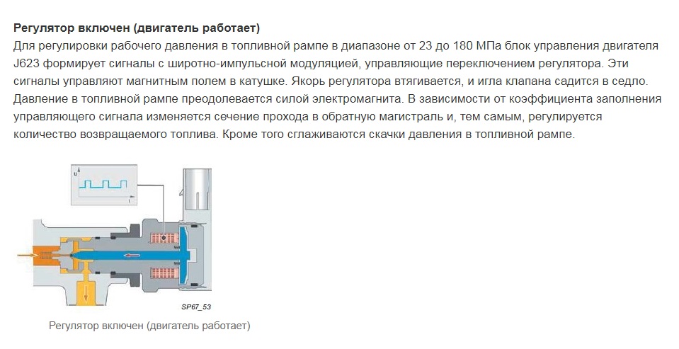

Дата 19.02.2019 - 13:02
Разобрал ТНВД, криминала ни какого не увидел. Продул клапан сброса в обратку, И все остальное продул. Прокачал топливо с компа,в ТНВД. тн-фильтр-ТНВД-Манометр высокой стороны и подключенная обатка в бак. При прокрутке стартером давление возросло до 100 кг и через пару секунд (короче манометра в 400кг) не хватило. Решил что ТНВД качает. Подключил всю систему,прокачал каждую трубку. ДВС запустился с прежними проблемами,черный дым и не реагирует на газ. Глушить не стал, смотрю параметры заданного давления 240 000кПа, а регулируемое давление 1200-10800кПа а иногда и 200 000кПа.. Снятие разъема ДД ни чего не дало значение 350 000 кПа. Снятие разъема с РДТ двс сразу глохнет. Три раза запустился ДВС и все. Опять тишина и прежние показания по давлению.. Можно каким-то образом проверить РДТ???
Дата 19.02.2019 - 15:13
Есть у кого осцилограмма РДТ ????
А то у меня какая-то пурга и не имеет другой картинки, при разных обстоятельствах..
При всем этом тестер кажет 12 вольт на обоих выводах. Питание 12 в присутствует на снятом разъеме. Управляющий провод целый,ну по крайней мере до ЭБУ.
Сопротивление катушки 4 Ома... Где то в сети попадалось,что сопротивление должно быть около 8 Ом, но не на этом авто точно.
Дата 20.02.2019 - 15:38
На рабочем двс сигнал должен быть таким. А на не рабочем двс ХЗ???
Но если просто подать на него 12в Регулятор закрывается, но запуска все равно нет.

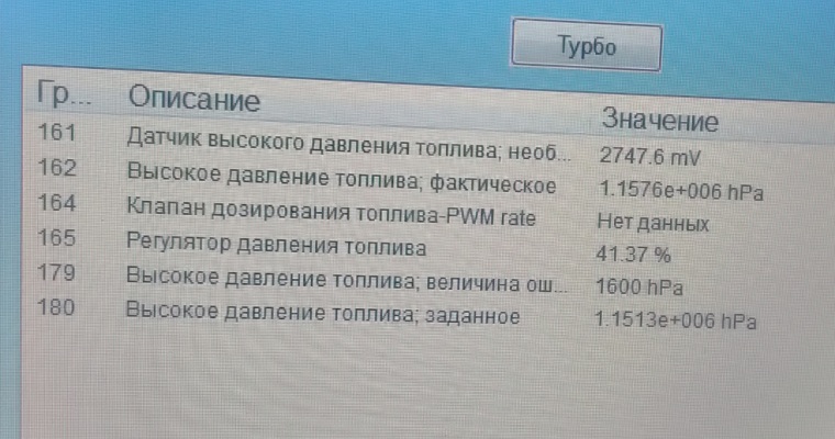

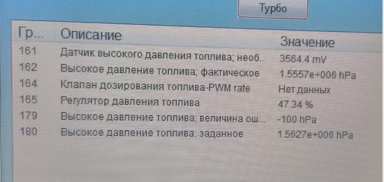

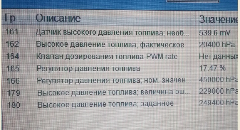

Вчера под вечер привезли нового ВАСЮ, +ТНВД пришлось опять частично разобрать и продуть. Запустил двс и немного погазовал даже, но с давлением полный пипец. Щас привезу новый регулятор и датчик давления и буду пробовать..
Вот то,что получилось на запущеном ДВС.
Дата 21.02.2019 - 11:50
2...
Дата 21.02.2019 - 11:51
3...
4...
Дата 21.02.2019 - 11:52
5...
6...Через 30 минут работы ДВС вылезла ошибка..
Дата 21.02.2019 - 11:53
7...
8...
