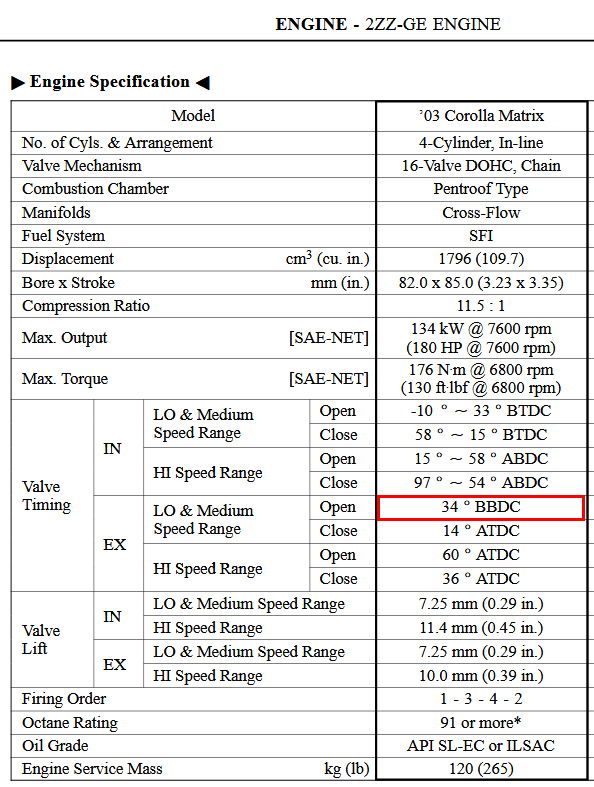

Не нравится мне противодавление на хх около 0.4кг и при перегазовке до 3тыщ растет до 1.5кг ближе к моменту перекрытия....При езде не чувствуется вообще. Клиент не жалуется, машина прет, со слов , да и сами катались. Повторюсь, по ДПКВ ДПРВ впуск по меткам(если брать эталон 1ZZ FE), а по ДД выпуск в районе 137*, как у большинства тойот, эталон на 2ZZGE не нашел...

по  ДПКВ ДПРВ впуск по меткам (если брать эталон 1ZZ FE)
По сравнению с 1ZZ-FE, 2ZZ-GE - заряженный мотор, поэтому я бы на 100% не сравнивал.
, а по мануалу 146* ATDC (ну или 34* BBDC).

Цитата (submehanic @ 27.03.2019 - 16:05)
По сравнению с 1ZZ-FE, 2ZZ-GE - заряженный мотор, поэтому я бы на 100% не сравнивал. , а по мануалу 146* ATDC (ну или 34* BBDC).
Вот поэтому и ищу эталон, это понятно, что один заряженней другого. Но он редкий, барографик не могу эталонный найти.
На форуме диамага писал подробно - когда приехал , открытие выпуска было 159°, крутанули выпуск на 2зуба стало ~120, после крутанули обратно на зуб - стало текущее 135.
