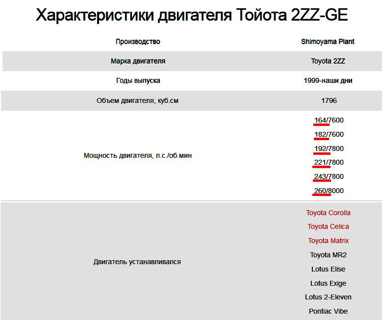

Есть уверенность, что они именно под этот двигатель, комплектацию...?
проверены , льют ровно, уложились по книге за 15 сек линейного впрыска в норматив.
По какой книге?
С таким количеством вариантов могут и форсунки разными быть.
По какой книге?
Да и двигатель контрактный, может отличаться от родного. А ЭБУ родной.
Да и старые и контрактные с одним номером, бьются как 2zzge.
Раза два я точно перепроверял.
По мануалу тойоты.

Ща глянул мельком как минимум три вида, желтые и зеленые
23250-22030(сколь кубов хз и цвет разный почему тоже хз)
И есть еще бирюзовые 23250-74200 (540сс)
