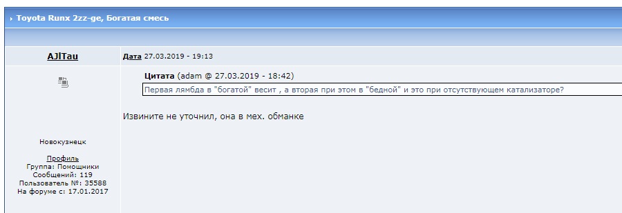

Цитата (adam @ 27.03.2019 - 18:42)
Первая лямбда в "богатой" весит , а вторая при этом в "бедной" и это при отсутствующем катализаторе?
Уберите обманку с первой лямды для начала!!! И кто ее туда поставил??? Для какой цели??
Скажите, к вам часто приезжают такие толпаепы, у которых обманка на первой лямбде, я вот ни разу не встречал.?
Где я писал, что она на первой, в том тексте, речь идет про обе лямбды и нет уточнения на какой из них обманка, просто мне и в голову не пришло, что нужно уточнять, что обманка на второй, ведь это само собой разумеющееся.
adam
Дата 1.04.2019 - 14:37
г Курск
Сообщений: 507
Пользователь №: 23082
На форуме с: 27.03.2012
А я кстати встречал , даже дважды))) А по теме , понятно что обманка стоит на второй лямбде , но всё-же вроде-бы вторая всё-равно повторяет первую , просто как-бы "размыто" то-есть если смесь бедная(богатая) на протяжении значительного времени , то и вторая лямбда упадёт в бедную(богатую) смесь . Всё ИМХО , но вроде так по собственному опыту .
Дата 1.04.2019 - 14:59
В следующий раз уточняйте и лишних вопросов не возникнет.. А первая лямда стоит с этого мотора??? Или это Вам не известно??
