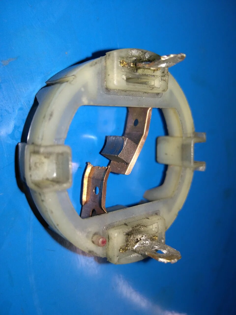

Собственно ищу щетки, мош кто сталкивался, на али не нашел у официалов нету, везде мотор всборе предлогают за 4к.
https://yadi.sk/i/gl8lmFi1b0N27Q
https://yadi.sk/i/dlH9fnB9xe6UBg
Дата 22.03.2019 - 10:25
Вы ищете не щетки а щеточный узел, если бы "лапки" щеток были целы, сами щетки не проблема, надфиль и мягкие(или не очень) другие щетки, я такое делал, в "лапке" квадратное отверстие с загнутыми краями, где и стопориться "хвост" щетки.
Но в вашем случае поможет только новый движок, щеточного узла отдельно нет. Либо Б/У мотор донор, с него можно снять пружинящие "лапки" и припаять к оригиналу.

Щетки на работе валяются, моторчик в гараже, надо добраться, измерить весь, спасибо.
