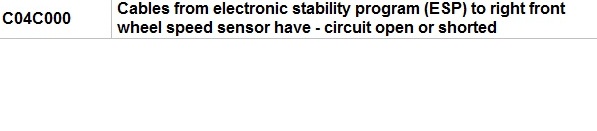

Доброго всем, авто Mercedes Benz Sprinter 906 2014г vin WDB9066571S882371 после манипуляций владельца со стойкой правой передней, в абс висит ошибка С04С000 (перевел гугл; кабель системы устойчивости к датчику правого переднего колеса имеет разомкнутую или замкнутую цепь) в дате скорость видит по всем колесам, смотрел правда на небольшой скорости, вперед, назад, ошибка не трется, смотрел скандоком компакт. Правильно ли перевел? Корректно ли скандок с ним работает? По кабелю датчика пробегусь, какой он токовый? Владелец говорит возможно натянул кабель датчика абс весом стойки и ступицы.

Дата 6.04.2019 - 19:53
Кабели от модуля управления N30 / 4 (электронная программа стабилизации (ESP)) к компоненту L6 / 2 (правый передний датчик частоты вращения) имеют короткое замыкание или обрыв.

Смущает что скорость показывает адекватно, в любом случае пока только теория, машина в рейс укатила, практика будет в четверг, пятницу по приезду.
