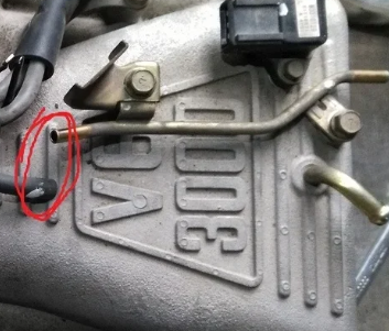

Коллектор для наглядности
https://yadi.sk/i/fj4tuPHTUB8yIg

Исчо вопрос: в теме обозначен мотор 6G74 (они, что MPI, что GDI, вроде все 3.5 литра), а коллектор от 3-х литрового. Что, есть и такие ?
Да, верно, думал заметите или нет. Картинки с инета, для примера и отвлечения внимания, некоторые..72 74 коллектора оч схожие..не заостряйте внимание на том, что не может оказать такого влияния, про которое задан вопрос

Возникает вопрос о корректности постановки задачи:
- что касается коллектора:
Картинки с инета, для примера и отвлечения внимания ... не заостряйте внимание на том, что не может оказать такого влияния
- что касается топливной рампы - перепутали разъёмы форсунок на банках:
"Вопрос на внимательность. Первому, кто увидит..." - на Ваших фото жгуты форсунок на правой и левой рампе намертво прихвачены хомутами. Это тоже "с инета для примера и отвлечения внимания". Или капитальщик настолько "заботливый", что засандалил туда хомуты, чтоб хозяин авто трахался с проблемой до второго пришествия, но на разъёмы форсунок не смел и подумать.

Ну согласитесь, тем более теперь, зная ответ, что задача была о двух неизвестных, причем одну неизвестную я отмел почти сразу
Лямбды физически не дотягиваются немного до чужих разъемов
коррекции на двух развалах стремятся в разные стороны, а после обнуления меняются сторонами
И что такое поведение могут вызвать два фактора, перепутанные лямбды и перепутанные b1 и b2 форсунок
"Вопрос на внимательность. Первому, кто увидит..."  собственно для решения задачи, ЧТО нужно было увидеть ?  blink.gif
А это значит, что если вы даже ни разу не сталкивались с этим мотором и не знаете его расположение кос , разъемов итд, увидив картинку с косичкой на форсы, в голове сразу щелкнет, что ее можно тупо перевернуть нечайно...
Собственно остальные картинки для отвлечения внимания, да и если бы я выложил вдобавок картинку крышки багажника от сотого крузака, не думаю, что в голове у кого то возник вопрос - " а не она ли на это все влияет, ведь она с другого авто?!"
Извините, если запутал кого хомутами на рампе или коллектором с 72 мотора, не было такой цели... просто авто пару дней назад был, и вопрос я писал по памяти, на машине ничего не фотал...пришлось брать картинки с инета..
