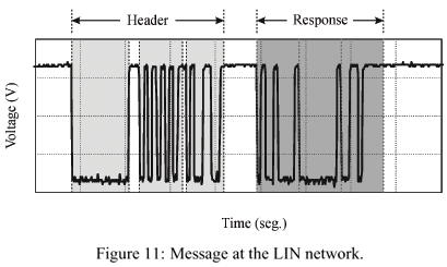

LIN это локальная сеть из нескольких устройств и датчиков и если в сети всё нормально то сигнал в ней должен быть примерно как на фото а не так как у тебя.

Повторюсь, я не силен в работе с осцилографом, но если посмотреть на синий и красный графики, то картина приблизительно такая же как у вас, именно эти два графика отображают обмен данными между генератором и эбу.

Сигнал может быть странным из за неправильной настройки осцилографа. Протокол управления скорее всего COM BSS, так по крайней мере маркируется регулятор.
