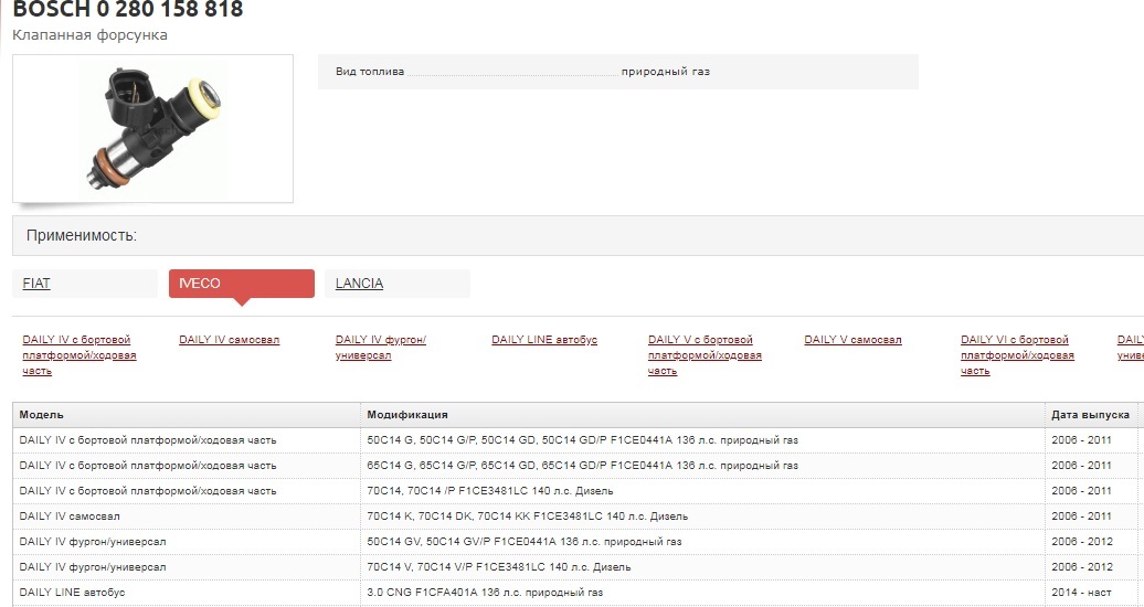

Форсунки такого типа стоят???
форсунки типа такого, только разъем как на жигулях.
