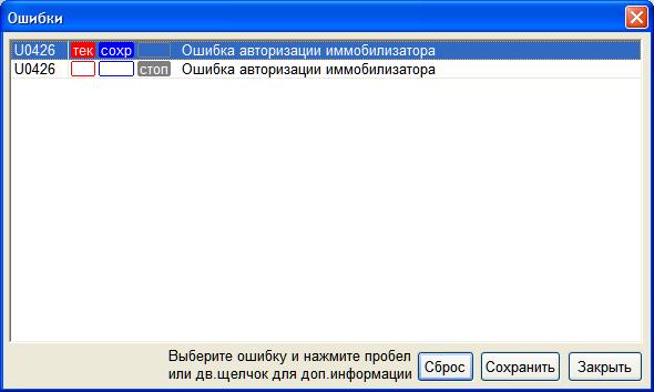

При включении зажигания быстро мигает чек и реже красный замочек, бензонасос отрабатывает как положено, стартер крутит вхолостую. Сравнил исходник тюна со считанным, идентично. На диагностику выходит, повторно читать/писать дает. Ошибки по двигателю:
Это сообщение отредактировал hash - 12.05.2019 - 14:19
Дата 12.05.2019 - 13:38
Ниже ошибки по иммо...

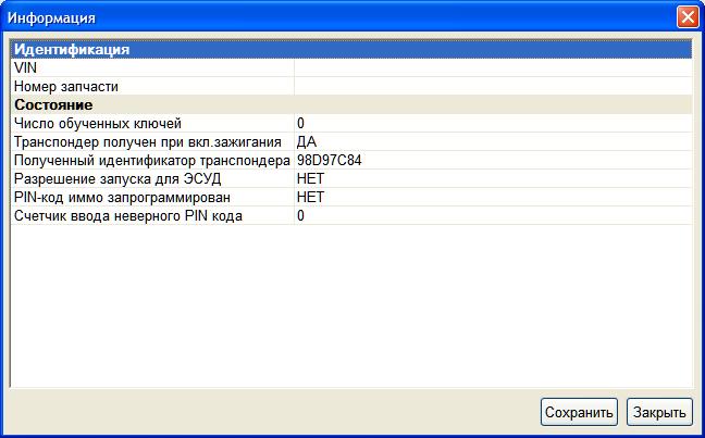

меню информация в сканматике...
Блин, первый раз шил МТ80 по розетке, и попандос. Надеюсь сканматик меня выручит, пошел воевать...

Как понять сообщение "PIN код не запрограммирован". Он здесь не используется, или используется, но слетел?

ИМХО: в ЕЕПРОМ в ИММО мусор.

Видимо - да, сканматик вообще говорит что у вас состояние нового необученного иммо, но откуда взята информация о коде транспондера ключа, если не из епрома иммо?

С помощью сканматика прописал VIN и предполагаемый PIN (последние 4 цифры vin), ошибок стало меньше smile.gif , но только и всего. О каком секретном ключе идет речь в ошибке? Это не PIN, а что-то другое? И где его взять?
Дата 12.05.2019 - 20:39
После этого попробовал обучить ключ с тем же пинкодом, дало сбой. Опять этот секретный ключ, откуда он взялся. Пинкод - понятно, а это что? tema.gif
Пробую прописать другой pin, не дает.

Что за секретный ключ от меня хочет?
Интересно, а попробовать ввести другой пин без очистки епрома можно? Сейчас не дает. Первый принял на ура, и теперь не хочет с ним расставаться.

Похоже - синхра.
Из справки к ИММО МТ-20/22:
Таким образом, для правильной работы системы необходимы следующие условия:
·        идентификатор  ключа в замке зажигания должен быть записан в память иммобилизатора (“ключ обучен”);
·        секретные ключи иммобилизатора и модуля ЭСУД должны совпадать (т.е. иммобилизатор и модуль ЭСУД “привязаны” или “синхронизированы”);
