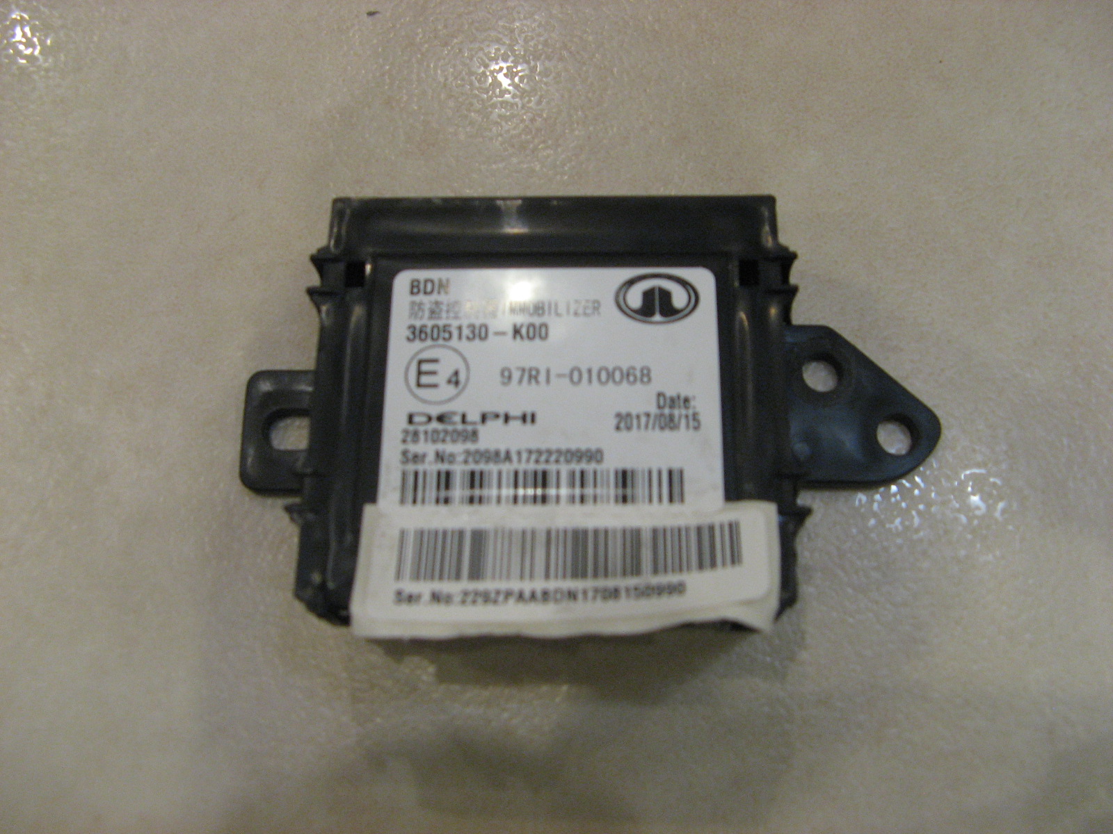

Паша, заманчиво, но каким тетрисом сделать МТ80 новым? Вообще, лазание по менюшкам свистка дало модель с МТ80, какой-то Hover V80, в паре с таким же неизвестным Cowry. Уровнем выше есть работа с иммо, но вроде она общая для всей группы автомобилей, с различными эбу.
На плате иммошника единственная микросхема похожая на епромку имеет обозначение 2903V, ниже PRGQ, вроде епром, но поиск по этим словам выдает почему-то только даташиты компараторов. В мануале Сканматика пишут что у иммо с внешней епромкой сама еепром 24LC08B.
И еще, возможно имеет значение. При первом сканировании эбу, еще до считывания стока, в моторном, наряду с ошибкой 504 были ошибки по иммо, только скрин не сохранил, какие именно не вспомнить. На вопрос о имевшихся проблемах с заводкой, клиент сказал что когда поставили автозапуск были такие проблемы, но он снова поехал к установщику и тот "что-то там сделал, после чего стало нормально".
Это сообщение отредактировал hash - 13.05.2019 - 05:04

Загнался, это для Сименса, а не для Делфи. Как подсказывает автор Сканматика, у Делфи должна быть 93С66. Но там нет такой, а вот что есть. Это епром?
93С66 - там пишут (под рисунком шильдика с номером как у тебя на фото).
Шестиногая.

Да это она. Которая чуть правее. Даташит поищи.
Только что теперь она даст?

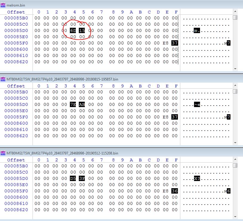

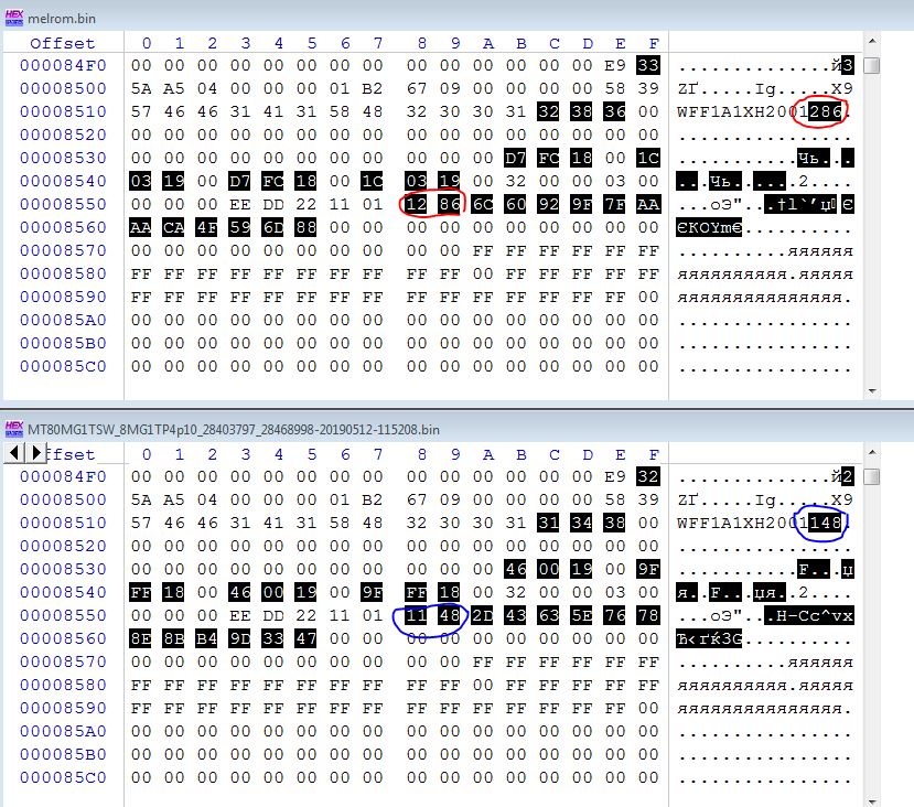

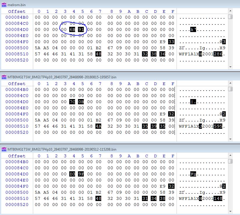

Паша, похоже последние 4 цифры VIN и здесь пинкод, посмотри скрин.

Паша, нет проблем найти даташит на 93С66, проблема найти 93С66 на плате иммо. smile.gif
Вот как раз в корпусе SOT-23 еле нашёл.
Вроде она одна там в таком корпусе.
Пропустил. Скрины с моторного? Где ВИН и ПИН.
Это сообщение отредактировал coon - 13.05.2019 - 07:21
Дата 13.05.2019 - 07:33
Как где, одноцветными кружками обвел!
