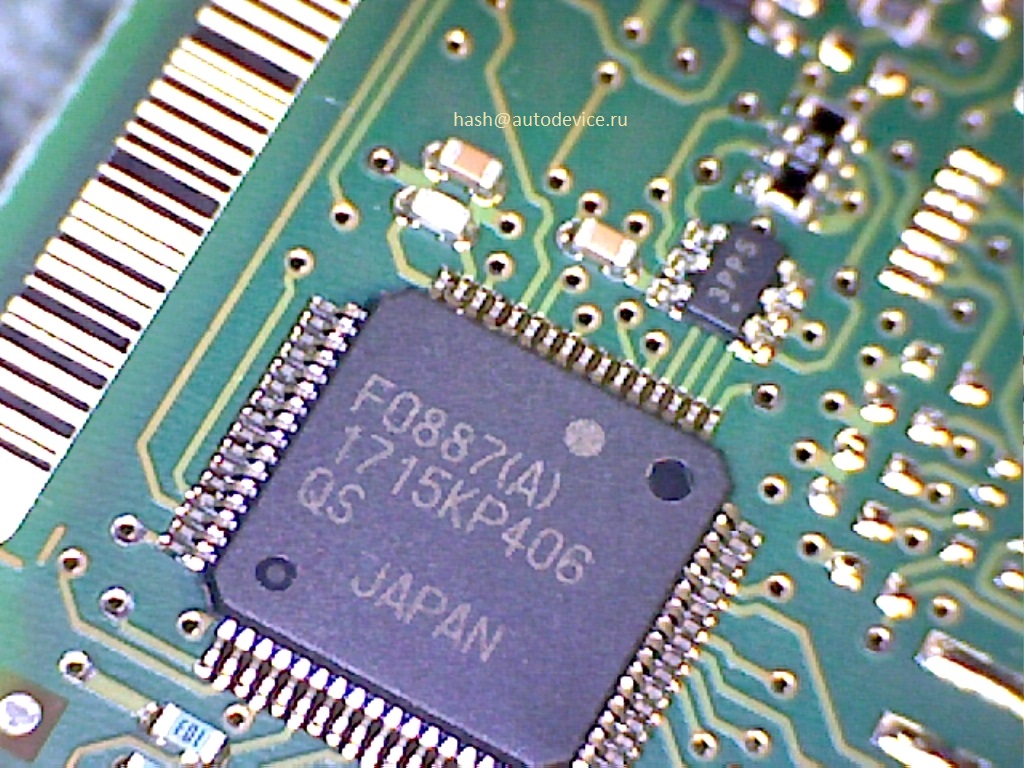

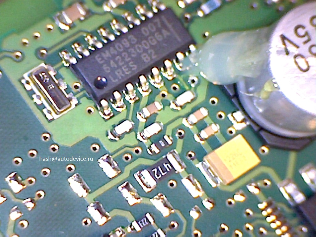

Вот еще фотки с платы иммо, может кому будет полезной инфа.
Дата 13.05.2019 - 12:14
исчо
Дата 13.05.2019 - 12:15
передок
задок

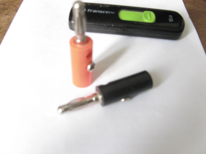

Вот главные герои этой темы, наконечники к лабораторнику, от которого подпитывал АКБ при репроге. Уже когда случилось стал присматриваться ко всему, и заметил что амперная стрелка ЛБП слегка погуливает влево-вправо, а ток-то всего 1,5А. Просто коснулся их, и стрелка еще сильнее задышала. Это гуано с алибабы составное, со временем соприкасающиеся части подгорели, стали сопротивлением. Выкинул нах и теперь цепляюсь к ЛБП крокодилами, стрелка успокоилась.
Дата 13.05.2019 - 15:34
Смотрятся они конечно приятно, но наши древние латунные с разрезной частью и пайкой в заднее гнездо намного надёжнее. и гребёнки на винтиках в полиэтиленовых обоймах только для малых токов! если больше 2-5 ампер, то греются и сплавляются в монолит, пару раз в двух шагах от возгорания бывал из-за этого барахла, ладно бог миловал, так что лучше уж паять , а гнёзда для рабочего оборудования лучше сильнотоковые, либо золочёные, либо латунные и без этих хромированных пружин. Такая экономия выходит боком. Тоже такие как на фото на свой ещё советский БП поставил, замыкаю накоротко , а стрелка дёрнулась и опять на место встала, пока не подёргал туда-сюда и не облудил провода нормального контакта не получилось. Одно достоинство внешний вид и дешевизна!
