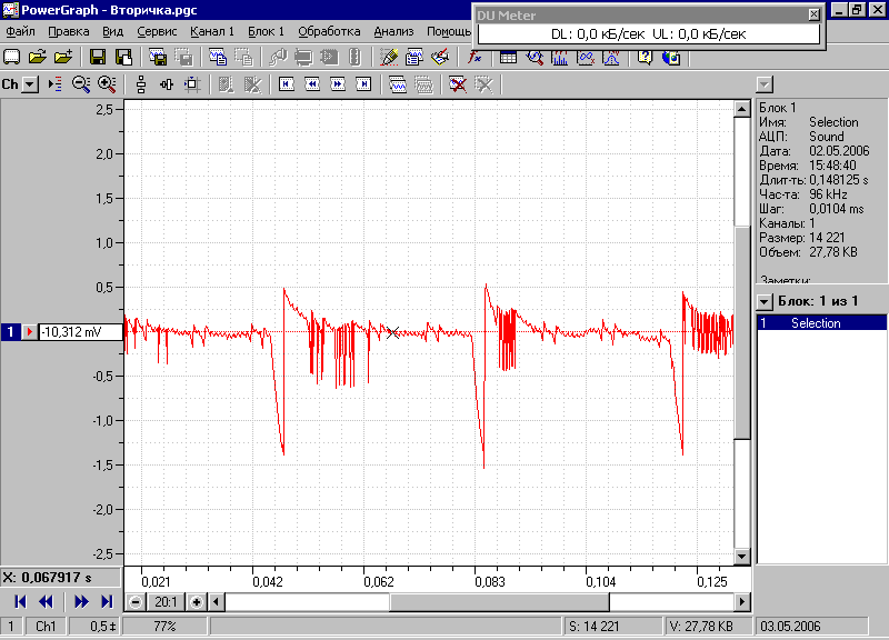

Приехала инжекторная Газель с ГБО , всё как у всех , эмулятор форсунок , не адаптированная под газ прошивка . На холостых оборотах трепет так , что
капот приходится держать руками , но после 1200-1400 об/мин стабилизируется
и работает довольно сносно , особого перерасхода ни газа ни бензина не наблюдается
/ или по крайней мере не жалуется /. Снял осцил. первички и был очень удивлён их
видом . (первый блок – 1-4 , второй 2-3 ) . Судя по вторичке работать двигатель вообще не может .Если у кого есть время поделитесь мыслью .

горя
Вставляю твою вторичку,но это не вторичка.
Пусть народ посмотрит.

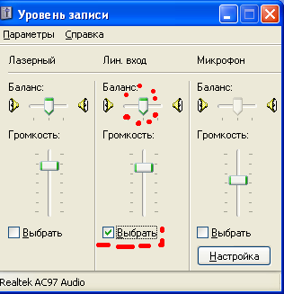

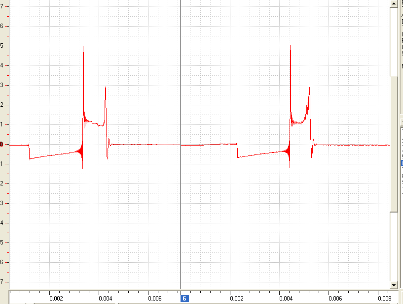

Использую звуковуху ноутбука , она конечно фуфло , но кое что разобрать
можно . вот пример , первичка с предыдущей газели . А то , что
показано конечно не вторичка а чёрт знает что НО авто работает , причём работает на маршруте .

Вопрос о трудоёмкости и целесообразности перечиповки под газ конечно интересенсам по себе .
Я же хотел закончить тему о дурацких картинках , возможно кому-то поможет .Исчерпав свой интелектуальный ресурс после того ,что БУ и двигатель и масса давали сопротивление 0,3 ом , я машинально ткнул на «-« батареи – масса = 10,2 ом.Пощёлкал несколько раз магнитным выключателем массы -----0.4 ом, в результате этой не хитрой ремонтной процедуры осцл. первички приняла следующий вид .

Дата 8.05.2006 - 06:01
в результате этой не хитрой ремонтной процедуры осцл. первички приняла следующий вид.

Выходит , что зря , но пока перейти на два канала не получается , и никто
не может обяснить почему . Вроде всё переключается , а ребёночек не наш . tema.gif
