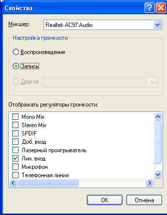

Для начала сними галки в Свойствах со всего кроме "Line in ". У тебя, как минимум, не сняты галки с еще двух входов. Должна отображаться только вкладка "Line in ".

Я снимал все флажки и тд и т п. Микрофон стоит потому , что снимать сигнал с ДПКВ и ДПРВ лучше с него .
cool.gif Ваш адаптер немного изменил - поставил два переменных сопропивления , как сказано в Вашем же форуме .При включении
их ставлю на ноль и потом плавно ввожу до оптимального уровня .
В буке две "дырочки" . Микрофон и in line , причём качество сигнала одинаково , вне зависимости куда подключен адаптер .

В звуковь!х картах линейнь! вход стерео, а микрофоннь! всегда закорочен в моно и туда два сигнала не добеш. kto.gif

Я неумышленно ввёл вас в заблуждение , На самом буке значки мелкие и не понятные а в инструкции "in line " нет вообще . Есть только микрофон и
аудио выход . Что итересно , так это то , что как я уже сказал моно вход
работает одинаково на обоих гнёздах , а стерео нет. Если ставишь в PG два
канала то в любом случае получишь оба графика первого канала.
