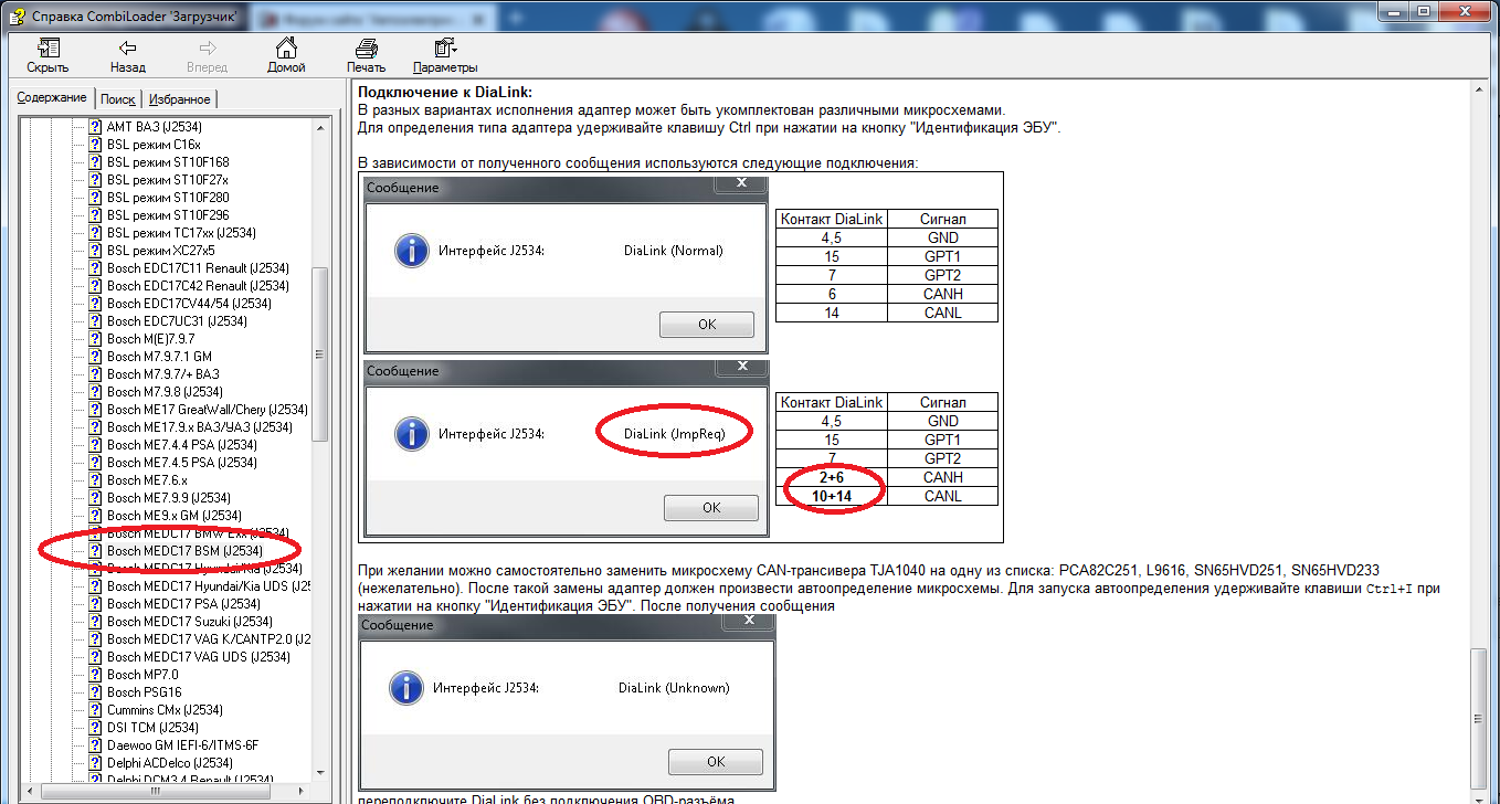

Единственное, в модуле(ВАЗ/УАЗ), если нет модуля BSM , не проверить, нужно ставить перемычки или нет.
Речь, видимо, про перемычки 2-6 и 10-14 на Диалинке, но чего-то не могу найти в хелпе комбика упоминания о перемычках для BSM-режима. Есть только сказ про резистор 120 Ом между кановыми линиями. Оф. источник данной информации?

Если модуль BSM, то да, всё делается за одно подключение. И читается и пишется. Но тогда и не нужно отключать проверку подписи. Да, вроде и нет возможности.
Если модуль ВАЗ/УАЗ. Тогда подключаешься в BSM режиме, отключаешь проверку подписи. Потом подключаешься в диагностическом режиме и пишешь что хочешь.

Всё за одно подключение, ничего не переподключая. Любым модулем. Если ВАЗ/УАЗ
1. Отключить проверку подписи.
2. Записать прошивку. Всё.
Проверку подписи можно при пустом буфере отключить, отключается в ЭБУ.
Потом, имелось ввиду, если что-то подправить и записать другую прошивку потребуется. ГПТ уже не нужен, но если подключен, то не мешает.
