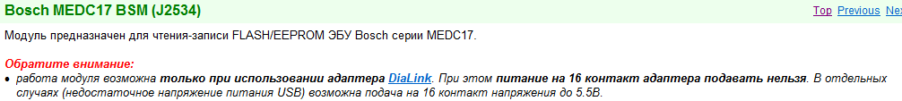

Дата 28.07.2019 - 19:22
Всеравно - камикадзе. Похоже, пока везло.
Вот выдержки из справки.
работа модуля возможна только при использовании адаптера DiaLink. При этом подача питания на 16 контакт адаптера определяется типом ЭБУ. В отдельных случаях (недостаточное напряжение питания USB) возможна подача на 16 контакт напряжения до 5.5В.
Для определения необходимости подачи +12В на 16 контакт адаптера DiaLink отключите точки GPT и подайте питание на ЭБУ (на вкладке Диагностика нажмите кнопку Зажигание). Замерьте напряжение на точках GPT ЭБУ. Если напряжение на каком-либо из контактов составляет около 12В, подайте +12В на 16 контакт DiaLink. После этого подключите обратно точки GPT и установите связь с ЭБУ.
Вообще, на чиптюнере есть тема. Где Сапелин перечисляет протестированные с этим модулем ЭБУ. С пинами GPT и уточнением, каким ЭБУ необходимо подключать +12 В. на диалинк.
Видимо-особенность ноутбука.
Попробуй подключать через usb hub с внешним питанием, или подавать на диалинк 5,2-5,5 В.
