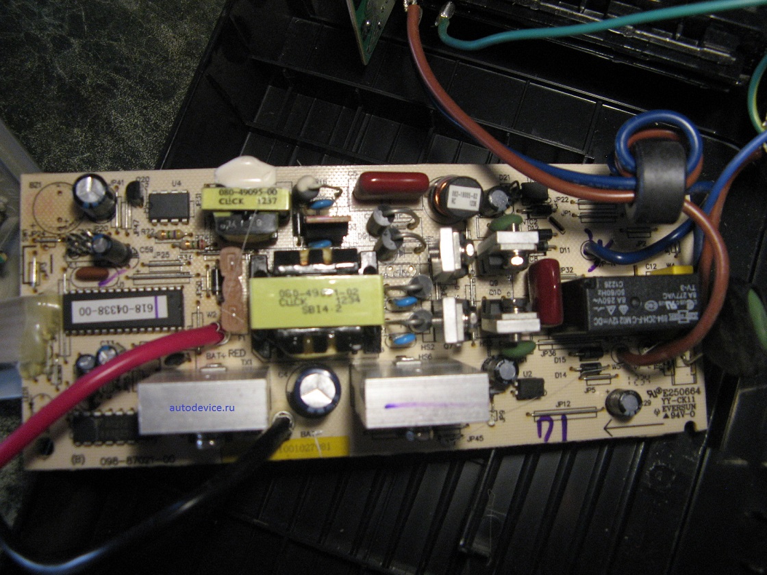

Помер очередной бесперебойник, не тот что в названии темы, причем помер не акк-р, а что-то на плате случилось. При тестовом извлечении сетевой вилки из розетки выходные 220в сразу уходят в ноль, при этом акб показывает 12,8В, т.е. почему-то блок не переходит на питание от акб. Впрочем, ремонт этого ippon office-400 меня сейчас мало занимает. А волнует вот что ...

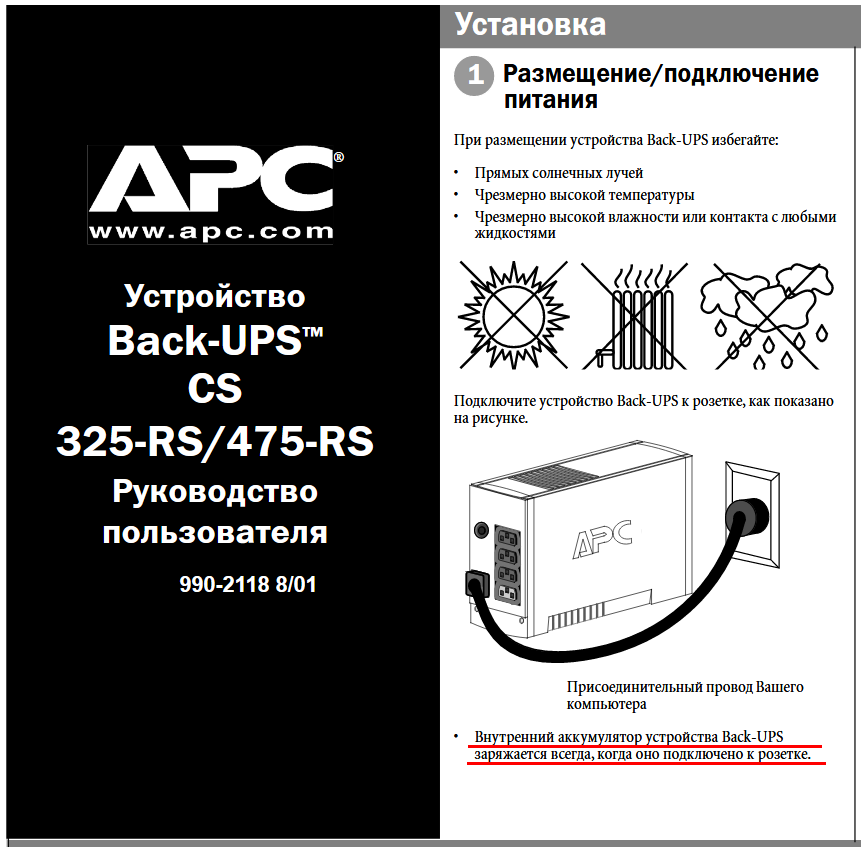

Поставил акк-р от иппона на APC из подвала, родной аккумулятор которого помер 7 лет назад, покрыт пылью и паутиной. На резервное питание переходит, минуту точно тянул комп, потом я прекратил эксперимент. Но! Заметил что APC заряжает акб даже будучи в выключенном состоянии. Т.е. воткнул его вилку в розетку, и пошел заряд акб, при том что кнопку включения ИБП не нажимал, ни один индикатор на нем не горит. Мне кажется это ненормально, и вроде так не было раньше, хотя не уверен что такую проверку я ранее проводил.
К слову, этот APC, после того как на нем помер акк, трудился в котельной на резервном питании циркуляционного насоса в союзе с автомобильной АКБ 62А, года четыре точно. И как-то разок я подключил крокодилы питания к акб наоборот, изоляция на дорощенных проводах задымила и поплыла. Думаю, хана бесперебойнику, ан нет, пережил, я даже тогда не заглянул внутрь, сделал этого только сегодня, и никаких следов моей беспечности не обнаружил. Может все-таки что-то пальнуло без видимых следов, и теперь вот такой результат.
Напомню, что беспокоит только один вопрос, должен ли этот APC заряжать батарею в выключенном состоянии? А то страшновато так оставлять на ночь, пока выдергиваю вилку перед запиранием гаража.

У бесперебойников всяких разных схем туева куча.Есть запускаются без ак-ра,есть без ак-ра не запустится.Ни чего удивительного,что при подключении в сеть он без нажатия на кнопку запуска начинает заряжать ак-р.Это надо смотреть инфу на конкретный бесперебойник.

Кстати, сравнил внутренности двух ИБП. У APC транс размером с апельсин и гудит как будка, а у иппона с грецкий орех. Замучался выпаивать мосфет с иппона, очень тугоплавкий припой.

Не прокатило. На третий день не прошел автоматический тест работы от батареи при включении, и упс не запустился. Видимо, он сосет ток из батареи даже будучи вЫключенным, потому и подпитка сделана постоянной.
