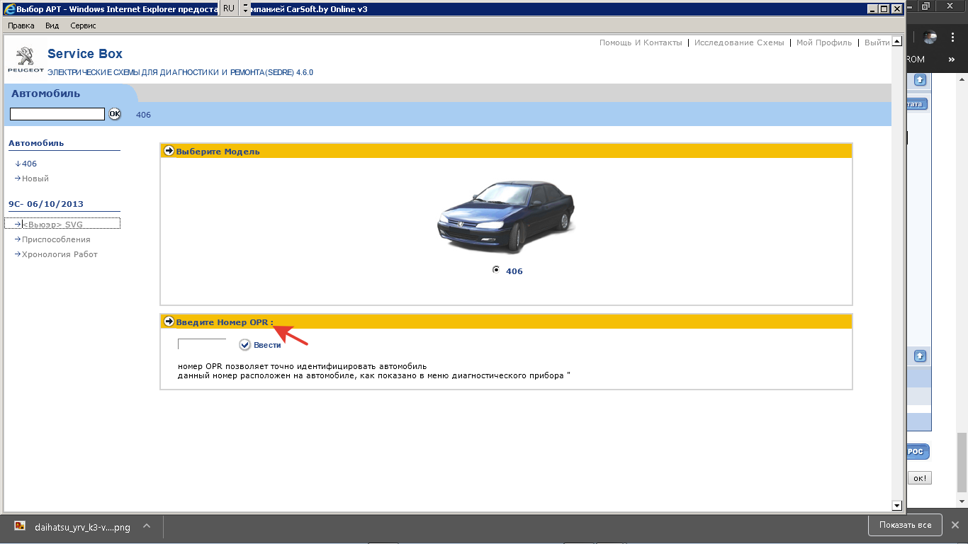

Дата 30.05.2019 - 16:51
какой номер OPR?

Цитата (Геннадий22 @ 30.05.2019 - 17:51)
какой номер OPR?
через час скажу ..уехал с гаража
