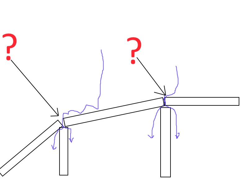

Доброго времени суток. Купил гараж в том году, но утеплить не успел (не собирался). В этом году дожди показали, что течет он ну ооочень сильно. Проблема с кровлей обусловлена тем, что крыша - это въезд в ГСК, то есть дорога. Не подскажите, как можно грамотно гидроизолировать и чем.

Скорее всего придется делать по новому,учитывая что это эстакада с постоянной движухой. Без водоотводящих желобов врядли обойтись. Тепловой зазор тоже большую роль играет.

Да за ценой погнался я плюс площадь хорошая, не стандартный гараж. На момент покупки это мне не показалось страшным. Летом, и в таком работать можно, но зимой...к зиме он должен быть сухим. Но сейчас-то конкретика...нужно решение. Что-то, сдается мне, эластичное нужно...плита хоть немного, да играет под авто...

Самое простое - это капитально вычистить щели. И залить аэродромной мастикой.
Она довольно эластичная, не плохо прилипает. И в отличии от битума, не разрушает бетон.
Если есть не далеко аэропорт, то думаю, достать не проблема.
Но и сами плиты могут пропускать воду. Не обязательно только по стыкам. Достаточно мелких трещин.

Вдобавок к сказанным материалам я бы еще рассмотрел необходимость внедрения в бутерброд гидроизоляционной ткани, но не кровельной, наверное для этих случаев на рынке есть что-то более прочное. Рулонные материалы я бы не рассматривал, тот же стеклоизол, например, который всем хорош, но не качественная сварка швов может испортить всё.

Поговорил с другом на эту тему,у нас дорожники применяют специальную мастику для заливки стыков плит(смесь резины и битума),возможно аэродромная мастика что предлагал Паша имеет примерно тот же состав.

Курю пространство интернета пока....У нас климат такой: зима сухая, лето влажное. Дожди идут не переставая, высохнуть ничего не успевает. Всякие битумные/резиновые составы наносятся на сухую поверхность. А у меня надо на влажную, либо ловить момент, когда просохнет

Либо пробовать самому просушить. Хоть маленькими участками.

Пока свежая, в жару очень мягкая. На толщине около 15 см (в стыке между плит, где петли) ногой продавливается сантиметра на 3. Отпускаешь, возвращается обратно.
Через несколько лет, если сжимать, похожа на пористую резину.
