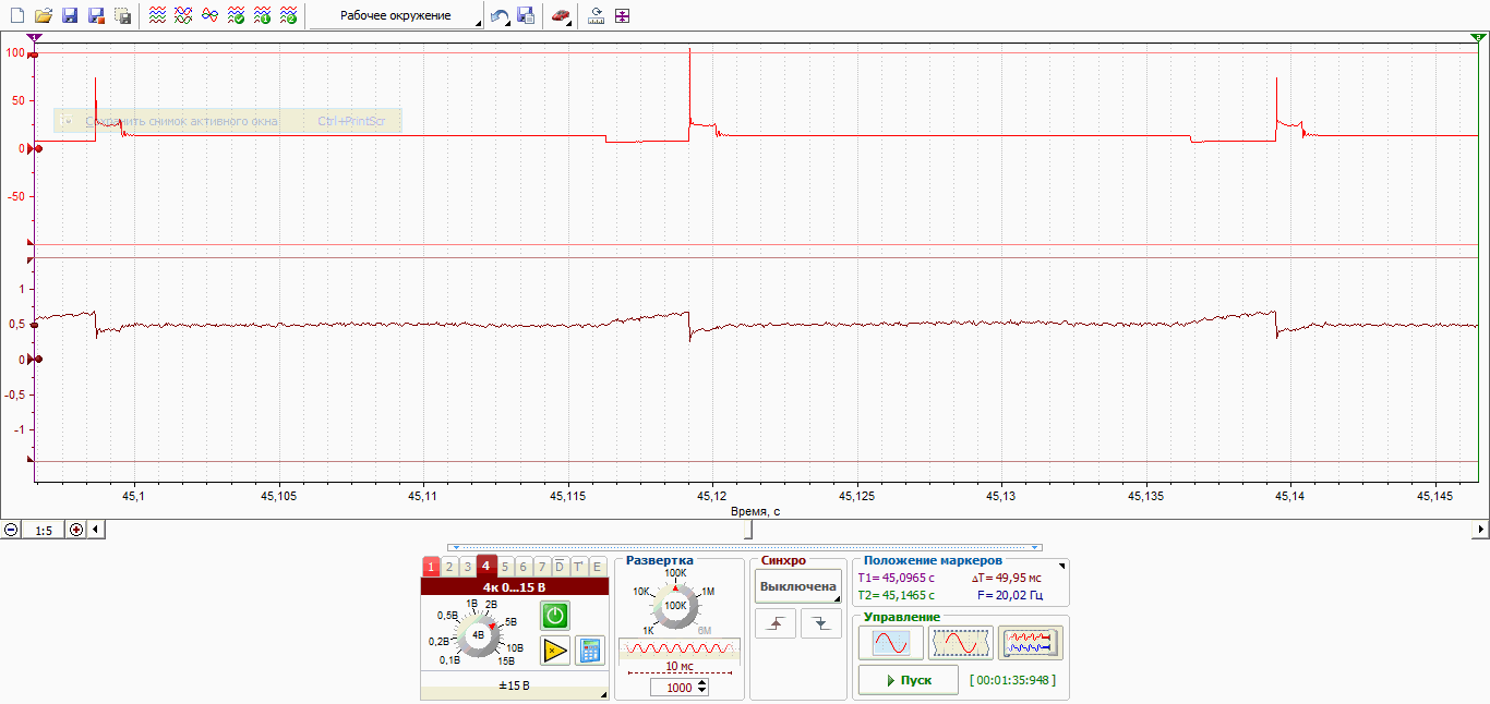

denkisan, зависание ХХ происходит соответственно с показаниями АЦП датчика уходящими от нуля - это понятно. В тоже время напряжение сигнала датчика замеренное непосредственно в разъёме не изменяется. Но самое интересное, если установить прошивку не тюнинговую XAPН, то обороты не виснут и АЦП тоже не меняется. Кстати, что касается масс на MR140, делал руководствуясь Вашими рекомендациями прочитанными на этом форуме. Думаю что с массами и обжимкой там порядок. Почему я полез щупом осцил.? Было на такой же машине ошибка по ДФ при исправном и оригинальном ДФ подобные помехи при рассмотрении сигнала. Растрепал жгут, помехи ушли и ошибка больше не выскакивала. А на счёт наводок на провод щупа, да Вы правы, в следующий раз надо посмотреть (шнур экранированный микрофонный). Это сообщение отредактировал vlobo - 1.06.2019 - 22:43 Присоединённое изображение (нажмите для увеличения) ![]() |

А на первом, больше похоже на просадку напряжения в момент накопления энергии катушкой зажигания. Точней, на уплывание от 0 напряжения на сигнальной массе. Только почему она исчезает при смене прошивки? |

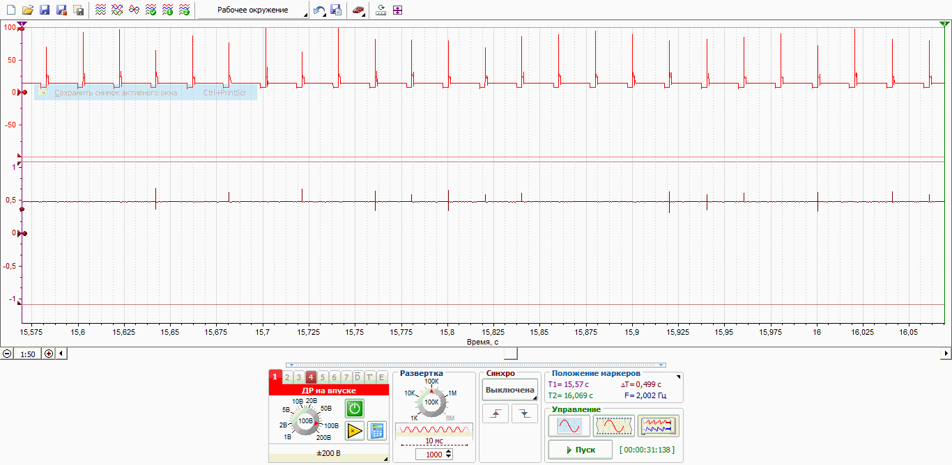

Про зависания Шамиль Загидович объяснил. Я про это:
т.е. "наводки" исчезают?

Но отвлёкся, далее массы с алюминиевого корпуса выводятся на разъёмы, и силовые и сигнальные. Но самое главное что корпус и есть эта абсолютно нулевого потенциала точка. Входа с некритичным быстродействием - температурные датчики, канал ДПДЗ, по входам имеют конденсаторы заметно бОльшей ёмкости чем остальные для обеспечения лучшей помехоустойчивости. Для них помехи импульсного характера сглаживаются заметно эффективнее. Поэтому можно попробовать добавить ёмкость конденсатора по каналу обработки ДПДЗ подключив у разъёма конденсатор 10- 100 нф . Но что то не особо верится что причина в наводке если на стоке всё прекрасно, то видимо тюнинговая прошивка сделана криво. Обычно ставил на них Е2 XAPH от Челябы, всегда без проблем. Разок только был Ланос у которого % открытия ДЗ мог спонтанно вместо нуля сканер начинал показывать 1% и так же неожиданно возвращаться в ноль, Поменяли датчик ничего не изменилось, тогда продублировал сигнальную массу с корпуса на разъём ДПДЗ. Сказал ему чтобы о результатах заехал и сказал, но он больше так и не приехал. |

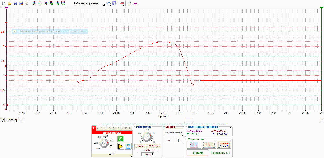

Смотрим осцил. старого ДПДЗ и сравниваем с новым. Уходит начальное положение напряжения в момент открытия дросселя и сброса в закрытое положение ДЗ. В новом датчике это отсутствует. То есть идёт дрейф показаний в крайнем нижнем положении ДЗ, что вызывает определение абсолютного ноля в новых значениях. Но судя по скрину с редактора где дан диапазон определения закрытой ДЗ, устанавливать ДПДЗ нужно 0,8В и выше. Наблюдения показали, что если выставить ниже 0,8В на новом датчике, то зависания ХХ возможны. Прошивка тюнинг. на базе XADN. Присоединённое изображение (нажмите для увеличения) ![]() |
