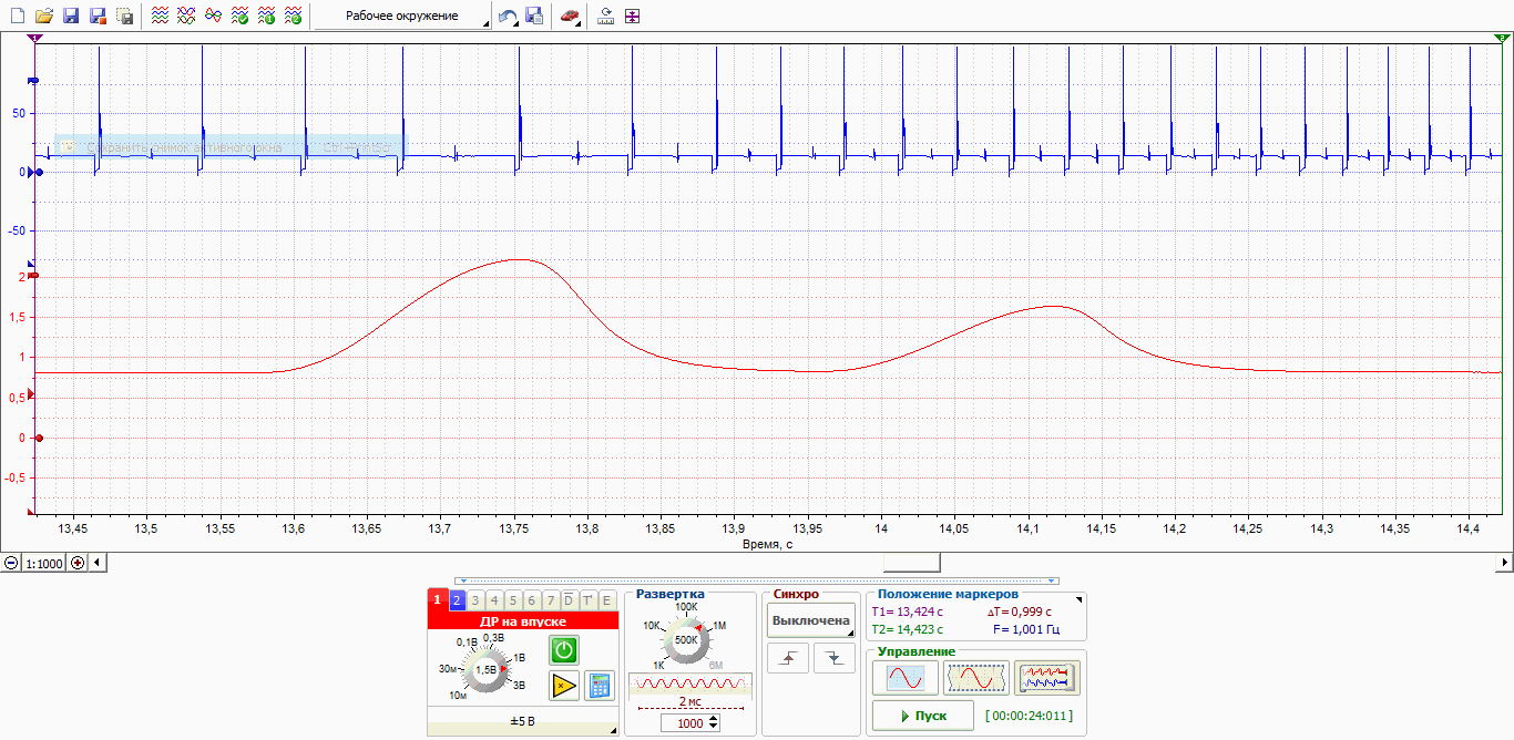

> Осциллограмма ДПДЗ Нексия Mr-140, Шумы сигнала ДПДЗ

Цитата (dk34 @ 24.06.2019 - 09:30)
vlobo интересно, конечно. Похожая проблема была на старых блоках управления. Там начальное АЦП дросселя приходилось "подпиливать" до 0.47-0.5 в, иначе, пляска с оборотами...
На мр40 на это внимания не обращал, там нет адаптации нуля дросселя?
На MR140 адаптация есть конечно и получается не только при включении зажигания, но и при сбросе дросселя в закрытое положение. Но адаптация идёт если напряжение сигнала датчика будет ниже начальных, а если выше, сотых Вольта примерно на 4-6, то ХХ будет высоким. Вернее его совсем не будет, фактор ХХ - НЕТ ( по Сканматику фактор ХХ не показывает, а Ланч показвает почему и пишу так ). На скрине видно что провал кривой идёт больше в момент отпускания педали газа. Пусть время удержания этого значения напряжения всего 30-40 мсек, но ЭБУ запоминает его. Заметил, т.к. неисправность с зависаниями ХХ происходит спорадически, а провалы осциллограммы идут периодически, то блок или не всегда видит эти провалы, или происходят накопления информации. Я не утверждаю что написанное есть истина, однако наблюдения заставляют меня думать о верности размышлений.

Цитата (coon @ 24.06.2019 - 10:50)
Получается, что есть.
И т.к. на старом датчике, в начале нажатия была кратковременная просадка напряжения (не до 0, как обычно бывает). ЭБУ успевал напряжение этой просадки принять за 0 положение. После чего, полностью отпущенную педаль, понимал как небольшой процент открытия ДЗ.
Если я правильно понял.
Совершенно правильно поняли. Повторюсь, провалы при сбросе газа идут периодически, а зависания идут не всегда. Значит блок не каждый раз воспринимает просадку напряжения или просадка не значительная, не суть важно. Важно что понят алгоритм адаптации нуля.
Ещё заметил, изначальная адаптация ( при включении зажигания ) идёт с шагом 0,1В ( по Сканматику ). То есть, зависли обороты ХХ, показания АЦП дросселя 0,2В, нужно два раза включить - выключить зажигание. Только тогда новое напряжение берётся за нулевое значение.

Результат с конденсатором 10мкф.
