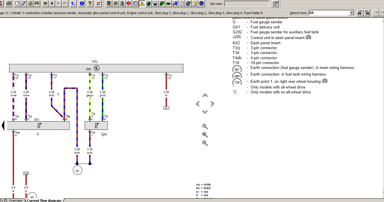

коллеги, кто сталкивался с такой проблемой. гольф 7 2.0 тди. Нет запуска. нет давления в рампе. исследовал что не качает подкачивающий насос в баке. полез я в бак и здесь шок- насос с 4 клемамы!! 1 точно масса, 3 другие между собой имеют около 0.4 ом. При подачи 12в с зарядника вибивает по току, ну ето понятно(0.4ом) но носос кратковременно дригается и все. Как проверить/ запустить ето чудо? Неужели они влупили туда шаговий двигатель как рхх??? Есть подозрения или насос или блок управления етим насосом

Два провода крайних + и -, два средних уровень топлива в баке. Снимите модуль и всё увидите. Насос включается при прокрутке стартером.

Цитата (poqik @ 5.06.2019 - 07:59)
Какой мотор незаписал. 2.0 tdi.
CRBC.
Присоединённый файл  Golf7_1.pdf

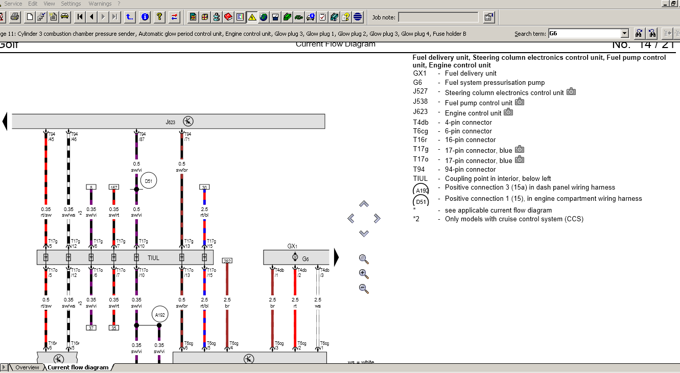

Присоединённый файл  Golf7_2.pdf

Год 2013. Спасибо submehanic твоя инфа все разеснила. Там необычний електродвигатель, а безщеточный с 6тю обмотками. Проверить его сложно. Да и выйти с стоя там нечему. Поетому мой диагноз будеть ебу насоса.
При подсоединение левого насоса и подачи на него питания авто работает как часики.

Хотя...гляньте кто то на схему 2 submehanic-a должни ли все 4 вихода звонится между собой? У меня 4тий вивод насоса масса (потому што звонится на корпус) не звонится с тремя другими. Ето норм?
Дата 5.06.2019 - 14:04
Ну если в нутри в цепи не чего нет то по логике, да.
Дата 5.06.2019 - 14:16
Ну да, судя по схеме 4 контакт масса
