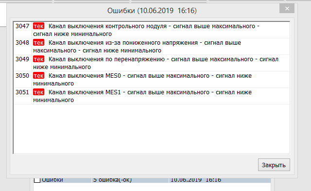

КамАЗ Е3 с рядным ТНВД ,ЭБУ MS6.1 заглох на ходу .Скрин с ошибками прилогаю.Питание по + и - всё проверил фарной лампой ,питание на клапан отсечки топлива приходит,но не видит положение педали газа,постоянно висит в 0% .

ТНВД рядный там, из электроники клапан открытия топлива и соленоид движения рейки. Проверяют просто питание на клапан и спицу в насос. Чаще всего отваливается провод внутри насоса, редко перебита проводка. Проверить блинк кодами, сканматик на этих ТНВД ни о чём.

Вчера поепался с ним в 32* жару на улице и ещё на територии БСУ.Ужас.Считал блин-кодами ,ошибки были по насосу.Прозвонил проводку до фишки насоса,там всё цело.А вот сопротивление соленойда нет.Приговорил насос,пусть везут к топливщикам.
