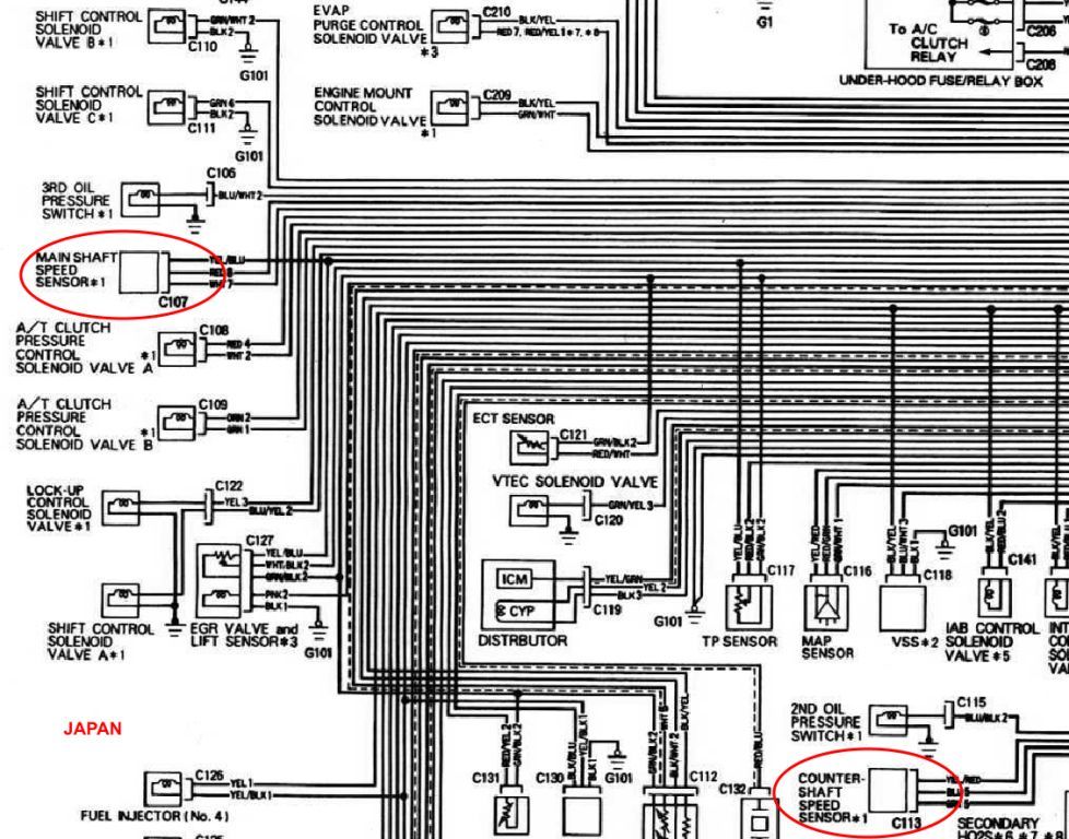

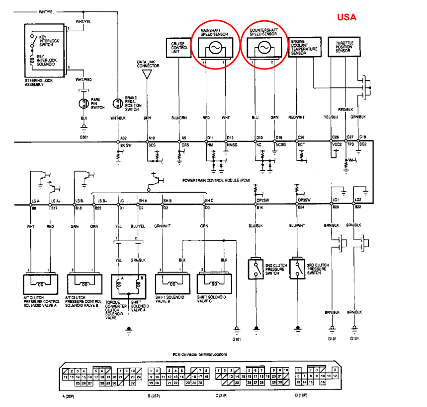

Дата 14.06.2019 - 13:26
Цитата (Kaban999 @ 14.06.2019 - 01:22)
honda accord 1999 года США Мотор А2.4а Коробка MCJA для мотора 1.8 .
На америкосах ставились моторы 2.3 и 3.0 L.
На 2.3 - коробки BAXA
на 3.0 - B7XA
на европейцах - MAXA
MCJA - та же коробка, только для японского рынка. Схемотехника разная. Сравнить хотя бы датчики скорости валов.

Kaban999
Дата 14.06.2019 - 14:24
Moscow
Сообщений: 157
Пользователь №: 35128
На форуме с: 27.10.2016
Индикация работает исправно. Если откинуть селектор то нет старта,если откинуть на заведению пропадает индикация и не едет даже вперед. Если откидываеть по соленойду начинает моргать драйв и тоже вперед особо не едет. На отключение датчиков вращения не реагирует не как. Проводка стоит с датчиками двухконтактными не переделана. За схему огромное спасибо. То что нужно. Буду ковырять.
