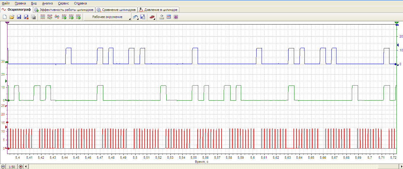

Вчера снял синхру (дпкв, дпрв_1, дпрв_2), тот еще секас делать на улице и сверху - но все, как в аптеке с завода. Снял осциллу ДД в 6-м цилиндре В2. Переставил ДД в 3-й В1 и ..... MTPro умер pop.gif после 8-ми лет безупречной работы..........
Дата 24.06.2019 - 22:17
Пока пауза, добавлю инфы:
