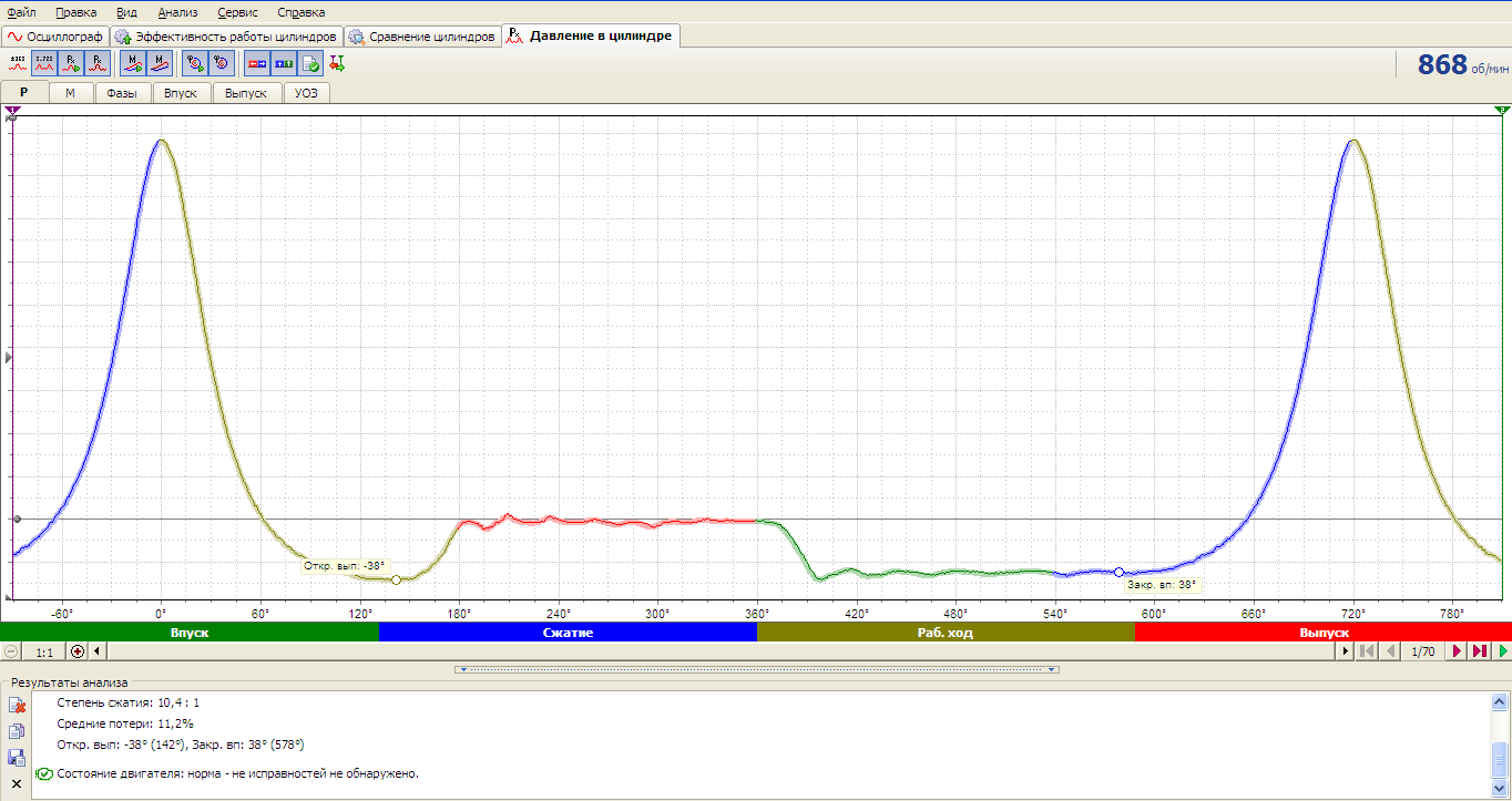

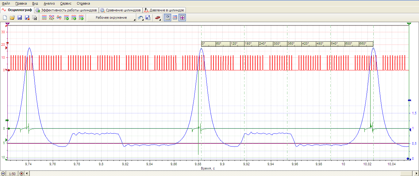

Снял осциллу ДД в 6-м цилиндре В2
Голова, которая "бедновата"
Дата 24.06.2019 - 22:19
Что-то сомнения закрались, но скрипт говорит, что норма
Дата 24.06.2019 - 22:26

Дата 25.06.2019 - 05:52
А что смущает?
Средние потери слишком маленькие?
