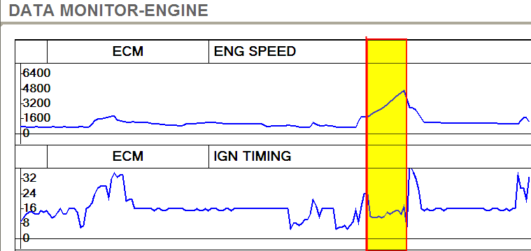

Заморочился на датчик детонации.
Прокатились: заметно как при интенсивном наборе оборотов УОЗ просаживается (выделил жёлтым).

Замерил напругу на ДД – 2,0 В (производитель говорит – 2,5 В).
Перенёс датчик от блока на впуск …
Дата 7.08.2019 - 17:27
… и авто не поехало, а полетело. У соседа рот не закрывался. Соответственно УОЗ стал вести себя более адекватно

Моя недоработка в объяснениях.
Датчик перенёс на время одной поездки с целью наглядно показать молодому человеку, что дело в нём. В то же вечер был заказан новый оригинальный датчик.

По той информации, что есть, плюс несоответствие напряжения выходного сигнала, приговорил датчик. Может что не так понял ?
Что касается ВВ-части, о которой говорит adam, да, там была шьющая катушка, которая и прибила MTPro, но это выяснили позже, т.к. на поведении мотора это не отражалось. Катушку заменили, но это не решило проблему тупости мотора.
