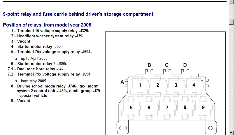

evgen58 ,машина 2008г, двигатель AV 2,8 FSI( я говорил это в предыдущем сообщении).Из ошибок-замыкание цепи главного реле(снято Сканматиком-2 по OBD-2).А вот где территориально это реле находится-это большой вопрос.

Дата 19.06.2019 - 10:06
реле
