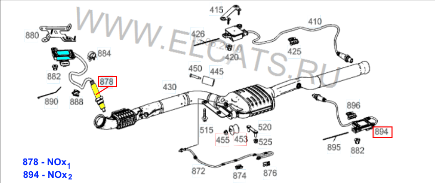

Не могу найти где установлен блок, и датчики NoX - нет базы по данных по этому кузову. Киньте пж)))))).
Дата 19.06.2019 - 14:02
Ноксы должны на трубе стоять выхлопной до и после катализатора,там же и форсунка должна быть.
Ремонтировать дорого и не долговечно.Проще отшить эту гадость и отключить блок мочевины.

Юра спасибо - как раз отшил, хочу блок отсоединить но не могу найти его, датчики вижу. - а блок не могу найти.

Блок в багажнике -с правой стороны под обшивкой.

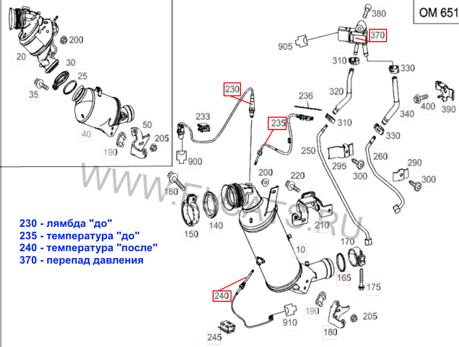

Юра вопрос к тебе как проверить 235 датчик температуры "до" какое у него сопротивление должно быть??
