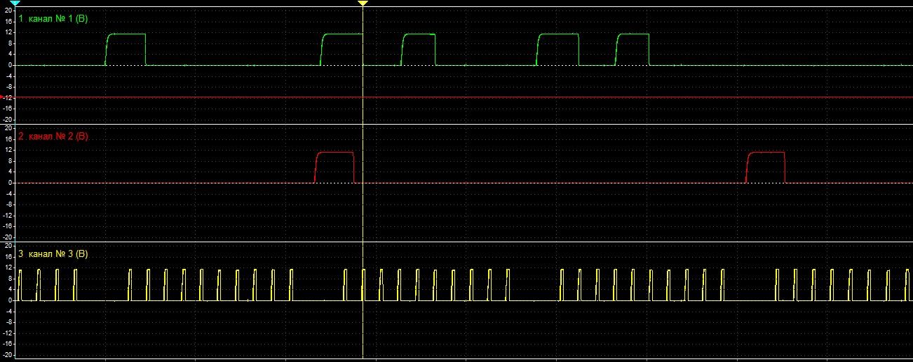

Поменяли цепь,а воз и ныне там..
Дата 21.06.2019 - 16:00
эталон и то же с неисправностью осцилка.

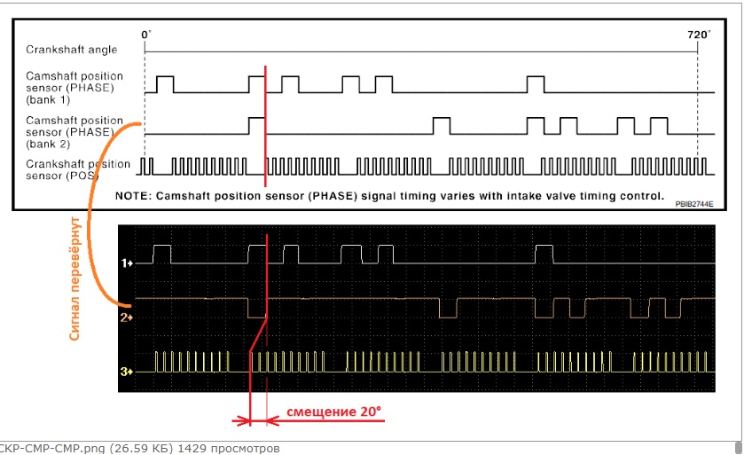

Там где перевернут сигнал, это не мое, я нашел обазец осцилки в нете и просто выложил их вместе с эталоном взято здесь https://forum.injectorservice.com.ua/viewtopic.php?t=9093
Моя осцилка верхняя.. Мотор очень долго запускается,и висит почти всегда Р0345.. Ошибка может и уйдет после восстановления разъема ( эту осцилку я делал на развороченном разъеме, не было контакта в сигнальном проводе) Но фазы то не совпадают..

Сигнал за номером 2 вроде верный, хоть и перевернут. А вот один да, мимо получается.

Жень, ты же сам выложил эталон.
А посчитать градусы...
ЗД коленвала 36-3х2. 36 зубов с тремя пропусками по 2 зуба (10 зубъев, 2 пропущенных, ещё 10 зубов, ещё 2 пропущенных и ещё 10 плюс 2 пропущенных).
360/36=10. 1 зуб - это 10 градусов по КВ. Только 10 градусов - это один период (не полупериод).

Спасибо... Туплю потихоньку.. Только сейчас обратил внимание, что в эталоне осцилка от 0-720 градусов..
А распредвал №2 выходит дело тоже установлен раньше чем №1 по отношению между собой???
Или все же РВ №2 с КВ отстают от РВ №1 ??

РВ, который на осцилке зелёный, отстаёт от КВ на 10 градусов.
РВ, который на осцилке красный, отстаёт от КВ на 6-7 градусов.
Если верить эталону.
Градусы по коленвалу.

Я не спорю, я пытаюсь понять.. При снятии осцилок график начинается с левой части экрана и уходит в правую. То есть зеленый сигнал проходит раньше чем остальные, или не так??

Т.е. хочешь сказать, что на данной картинке РВ нарисованный зелёным, раньше нормы относительно других сигналов?
Тогда, ошибаешься. Он позже всех.
Сам же говоришь, что начинает рисовать с левого края экрана.
Представь как рисует, если всё замедлится. Чистый экран и слева начинают появляться сигналы. Постепенно двигаются вправо, вырисовывая импульсы.
Маркер у тебя установлен как на эталоне по зелёному сигналу.
Второй РВ к тому времени уже прошёл свою норму.
Сигнал КВ тем более. Там уже прошёл целый импульс и начинается второй. Т.е. примерно 10 градусов.
Если смотреть на отмеченные на эталоне места, то первым появится это место у КВ, вторым у красного РВ и затем у зелёного.
