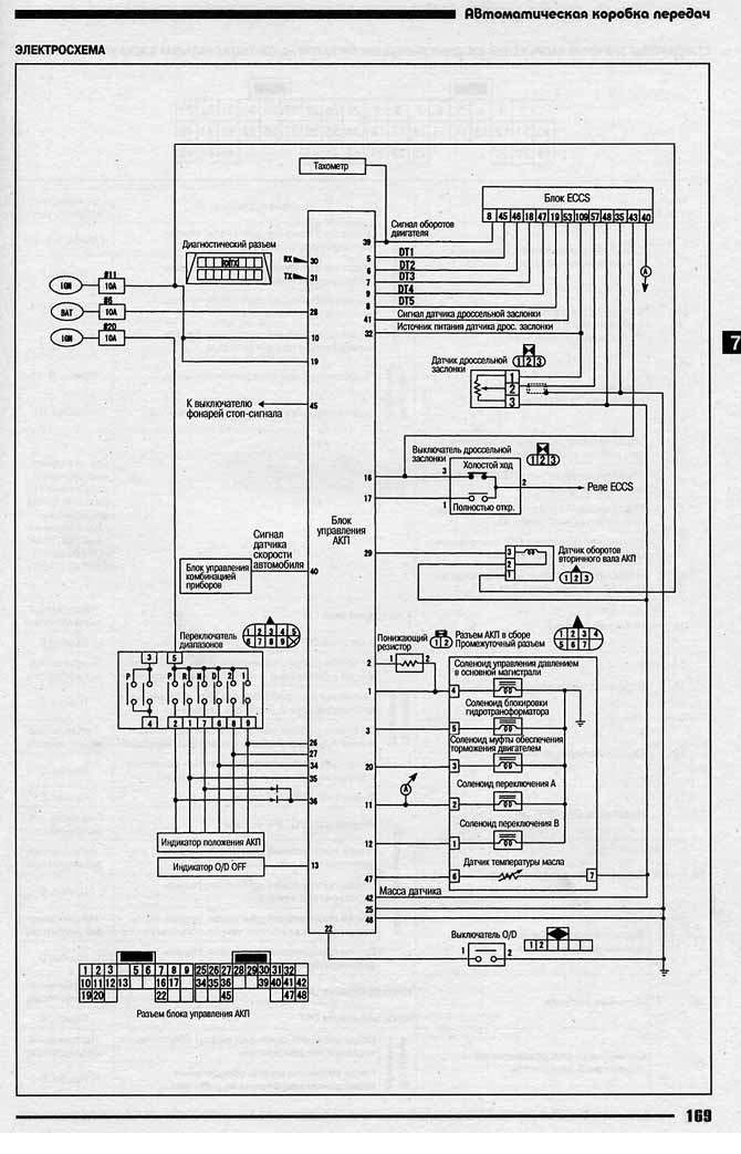

Схемкой управления АКПП не поделитесь пожалуйста у кого есть ? Нужно хотя бы мне точно знать, как реализовано именно в этом авто режим овер-драйв по принципу вот этой схемы https://www.primera-club.ru/attachments/778...ovodki-akpp.jpg или вот такой https://a.d-cd.net/67d9338s-960.jpg. На авто светится индикатор всегда, четвёртая передача естественно не включается, кнопка на селекторе адекватно. По сканеру, режим О/D всегда включён. Это сообщение отредактировал picnic - 30.06.2019 - 22:58 |

Так для этого и спросил схемку, чтобы не в рукопашную искать на каком пине кнопка ! Схемы не подходят, 22пин не используется. Должно быть вроде такой http://www.autopeople.ru/images/gallery/91/71391/p0232.jpg на примере схемы Nissan Note. Комбинация приборов 100% в цепи кнопки используется ! Это сообщение отредактировал picnic - 1.07.2019 - 17:36 |
