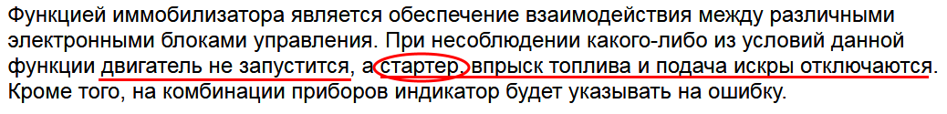

Тогда при чём тут ИММО ?
Потому как (из service manual Chevrolet Cruze):

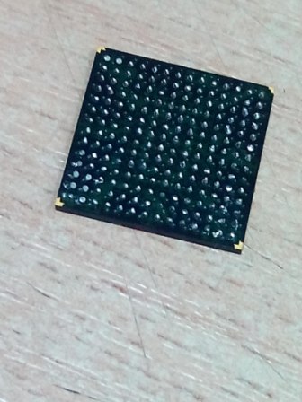

Дата 18.07.2019 - 14:00
В МТ80 флеш в BGA корпусе, она как раз и помирает чаще всего. Там физически отдельных чипов ни ЕЕПРОМ ни флеш нет, и эта заказная микруха как раз и содержит в себе и флеш и CAN трансмиттер.
И вообще МТ80 схемотехнически не традиционный, там куча чипов 8 ногих это МОСФЕТы - по парев в каждом корпусе, процессор один чип управления электроприводом дросселя и в BGA заказную запихнули кроме флеш ещё и CAN трансивер и что-то ещё, https://vk.com/topic?act=browse_images&id=-16643465_7259 с моим зрением реболить такие вещи уже не реально. Если кому интересно то по МТ80 делал статейку для своих. Этой заказной микрухой и сделали МТ80 очень уязвимым и капризным. На Крузе МТ80.1 -он отличается от МТ80 тем, что применена DIS система катушек и поэтому ВВ ключей не 4, а всего 2.
