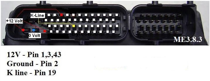

Повозка 1999г,1.8(125 л.с),АКПП,,ЭБУ М3.8.2.Нужна распиновка подключения питания,в автодате 1,3+12V, 2 масса,19 диагностическая линия и вроде всё.Но ни старый ни новый ЭБУ на связь не выходят,пробывал на столе и неподключился.У кого есть Эльза ,подсмотрите там подключение.

глянул WOW там 1.2 масса,3.62 +12,60.58 кан,48.54.43.81.37 на блок иммо, и только с него на колодку диагностики.

Это наверно МЕ7.1А у моего вроде так,но там где 43 пин проводов нет в колодке,там 2 верхних ряда пустые это где-то с начиная 30 пина

да извини лопухнулся 1.3 +,2 минус.а на колодку идет через иммо

Дааа уж ,ну и задачка с 3-мя неизвестными.Что-то мне кажится что где-то в схемах упустили ,потому как на столе ни первый ,ни второй эбу на связь не выходят.при соединении на авто тАКЖе(взял на пропайку панель),с одним иммо мигает,а другой принимает,значит есть обмен между КП и ЭБУ(менял местами еепром).бензонасос не включается ни с одним ЭБУ,при подаче кажется на 4 пин загудел,но нет ни искры ,ни впрыска.

Вроде как М3.8.2 - это на ручке, а с АКПП - М3.8.3, или ошибаюсь.
