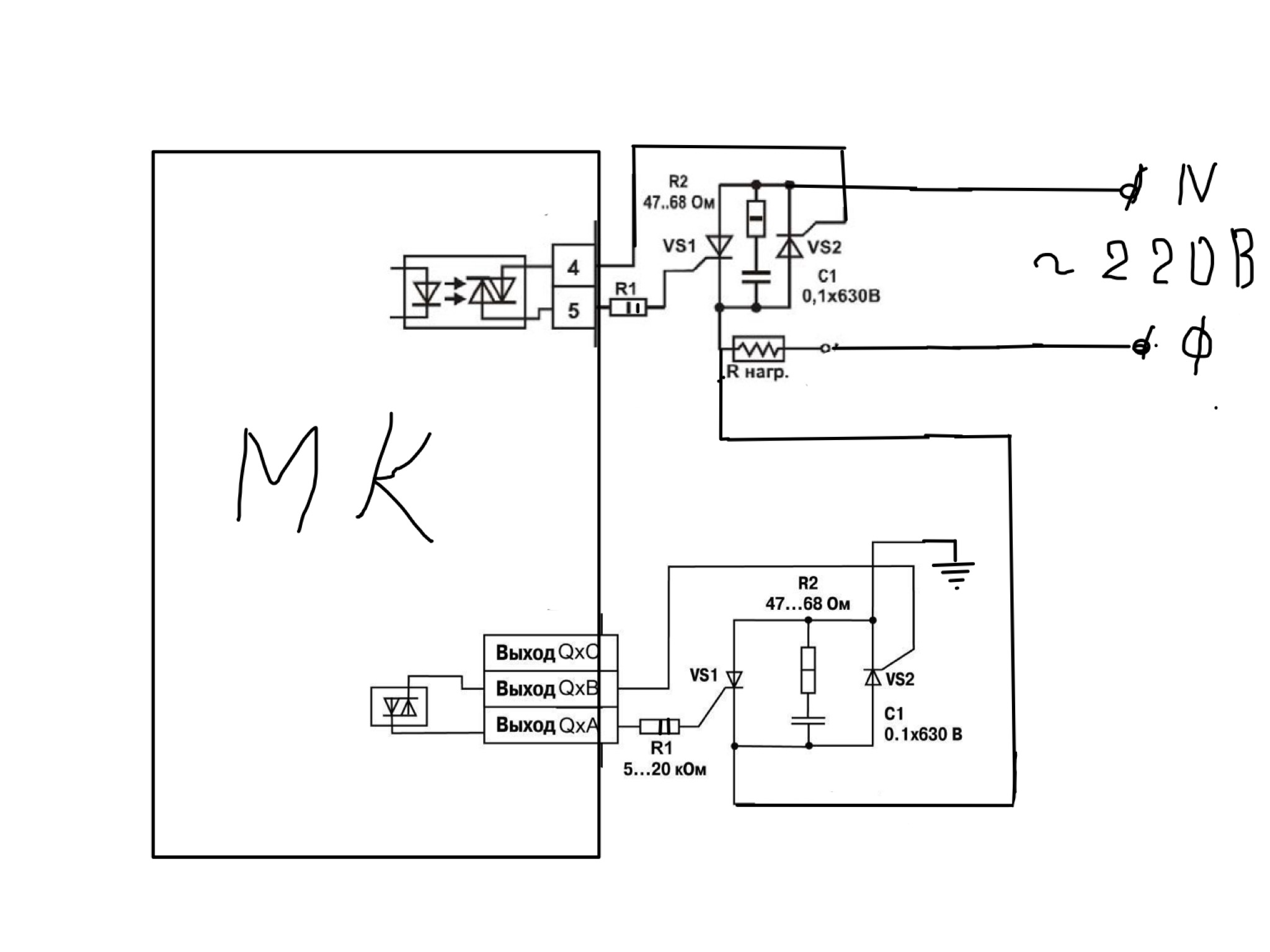

Возникла необходимость тригерного управления 10 КВт нагрузкой переменного тока.
Симистор ТС160 и твердотельное реле имеются,набросал схемку с опторазвязкой ,но не знаю какой мощности должен быть резистор и какого сопротивления?
Семистор почти всегда Будет открыт,нагрузка переменная от 0 до 10 КВт
Интересны и потери? Может выгоднее поставить магнитный пускатель ?

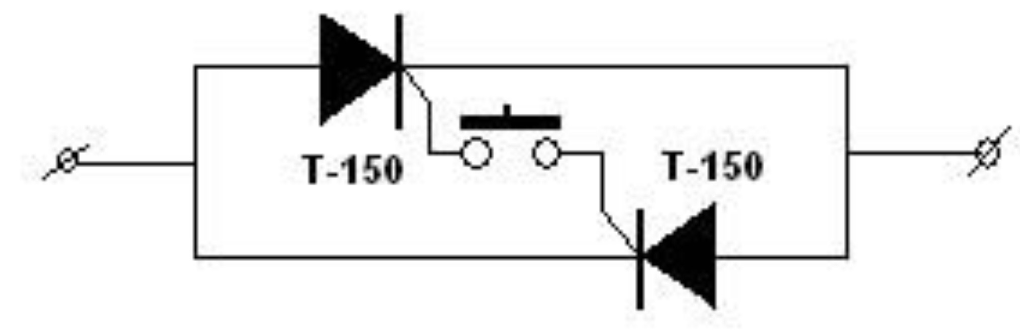

Давно ещё была простая схема включения с тиристорами.Тиристоры в параллель включались встречно на фазу, а управляющие электроды соединялись вместе через выключатель(или замыкающие контакты управляющего реле).Включил выключатель ток пошел,выключил тиристоры закрылись.Про потери ничего сказать не могу,наверное есть немного.
Дата 21.07.2019 - 08:55
На тиристорах в принципе тоже самое,но х2 раза и проблемы те же.
Дата 21.07.2019 - 09:22
Так,смысл в том,что не надо ни каких сопротивлений,управляюшие электроды подключаются напрямую.

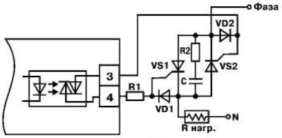

Я,так понял Вам надо согласовать оптическую развязку с включением симмистора.Пробуйте,вместо наггрузки можно лампу включить.
Дата 21.07.2019 - 13:06
Можно и без них,но резистор с конденсатором между анодом и катодом позволит чётко переключаться и не виснуть,на управляющем электроде резистор позволит ограничить ток и напряжение перехода обеспечит надёжную и долгую жизнь,копеечные детали которыми не стоит пренебрегать .Есть методики расчёта резистора,но не могу в них разобраться,будем подбирать методом исключения.

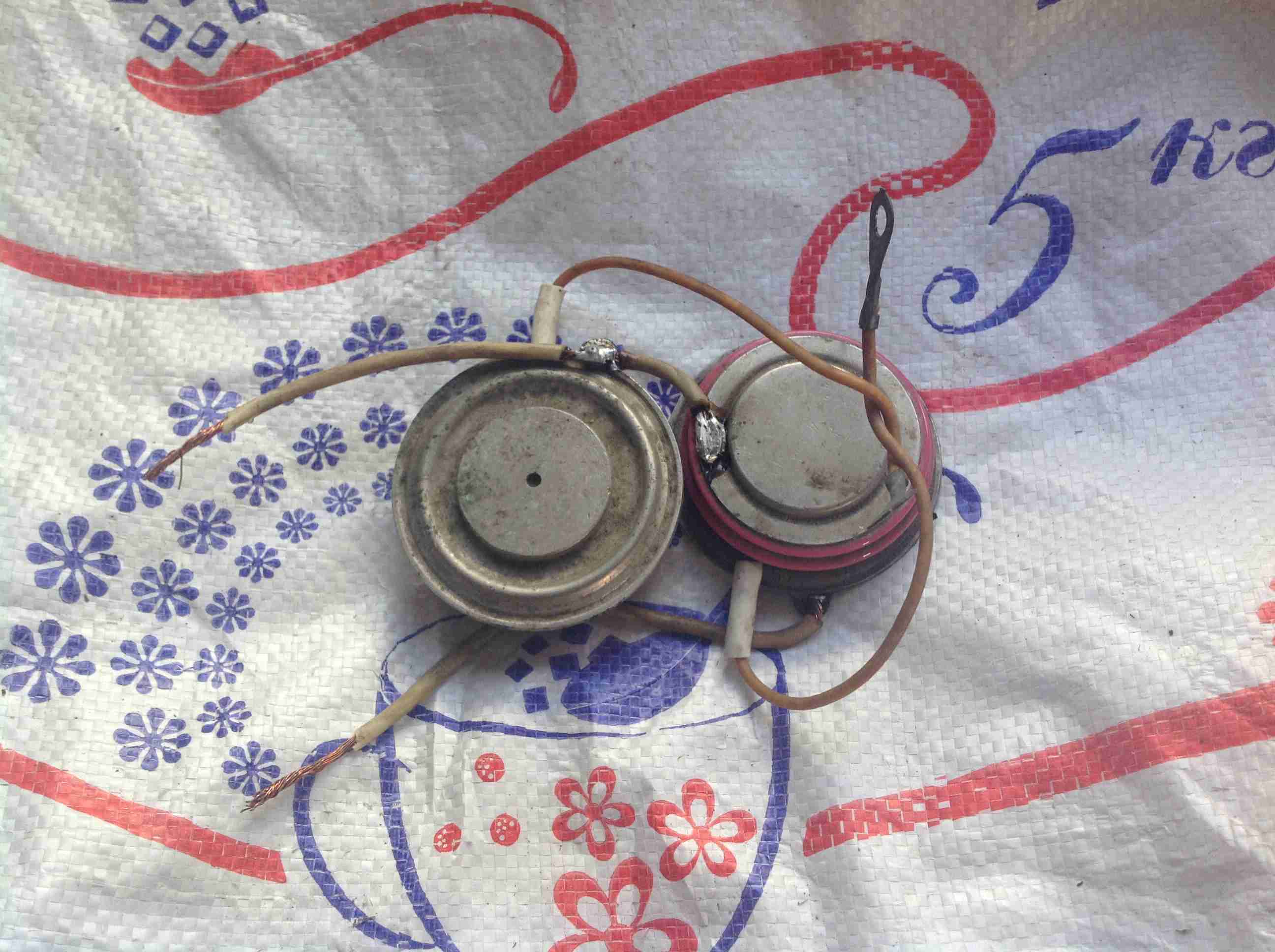

Попробовал на тиристорах без резистора (пока с малой нагрузкой,нужен радиатор)
Работает.
IGT - Отпирающий постоянный ток управления = 400 мА.
UGT - Отпирающее постоянное напряжение управления = 5 В.
https://eandc.ru/catalog/detail.php?ID=16366
Остаётся рассчитать сколько при таком токе должно быть падение напряжения на резисторе, чтоб на управляющий электрод пришло нужное напряжение. R=U/I.
Мощность P=U*R. Лучше с двукратным запасом.
Можно примерно рассчитать. Потом "по месту" точно подогнать, путём экспериментов.

Собираю схему примерно как реверсивный магнитный пускатель,только на тиристорах или симисторах с управлением микроконтроллером и опторазвязкой.
Дата 22.07.2019 - 09:28
В моем случае с Т160
сопротивление резистора ???
R=Uу/Iу = 5/0,3=17Ом.
рассеиваемая мощность в резисторе
Р = Iу(в квадрате)хR= 0,09х17 ≈ 2 Вт.
