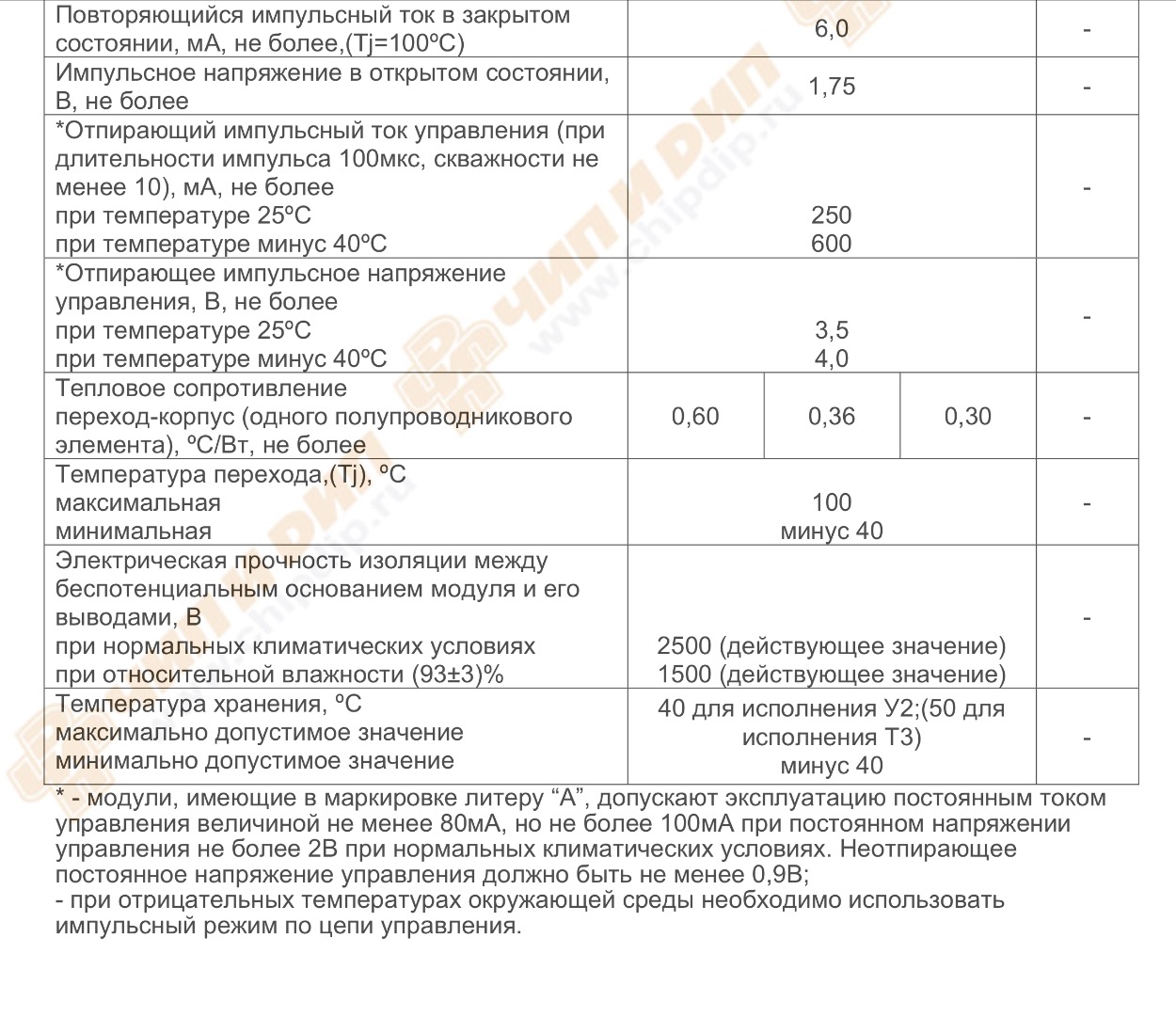

Возвращаясь к оптотиристорным модулям МТОТО, копая даташит для курсового, обнаружил вот такую запись:
"Для продления срока эксплуатации модулей рекомендуется применять импульсный режим по цепи управления. Постоянный ток управления применим только для модулей с индексом "А"." Вот потому наверно мои 40 амперные и умирали через десяток секунд что они без буквы "А",
Из дашита нашёл :
При отрицательный температурах тоже нужен импульсный ток управления
Пробовал ТС160 с индуктивной нагрузкой 1 КВт - печалька один переход пробит,работает как тиристор.Буду собирать на тиристорах есть пара т160 и пара т9-250 без радиаторов
На тиристорах Т9-250 при увеличении мощности нагрузки растёт и ток на управляющем электроде(намотаю спиральку из нихрома и на подбор)

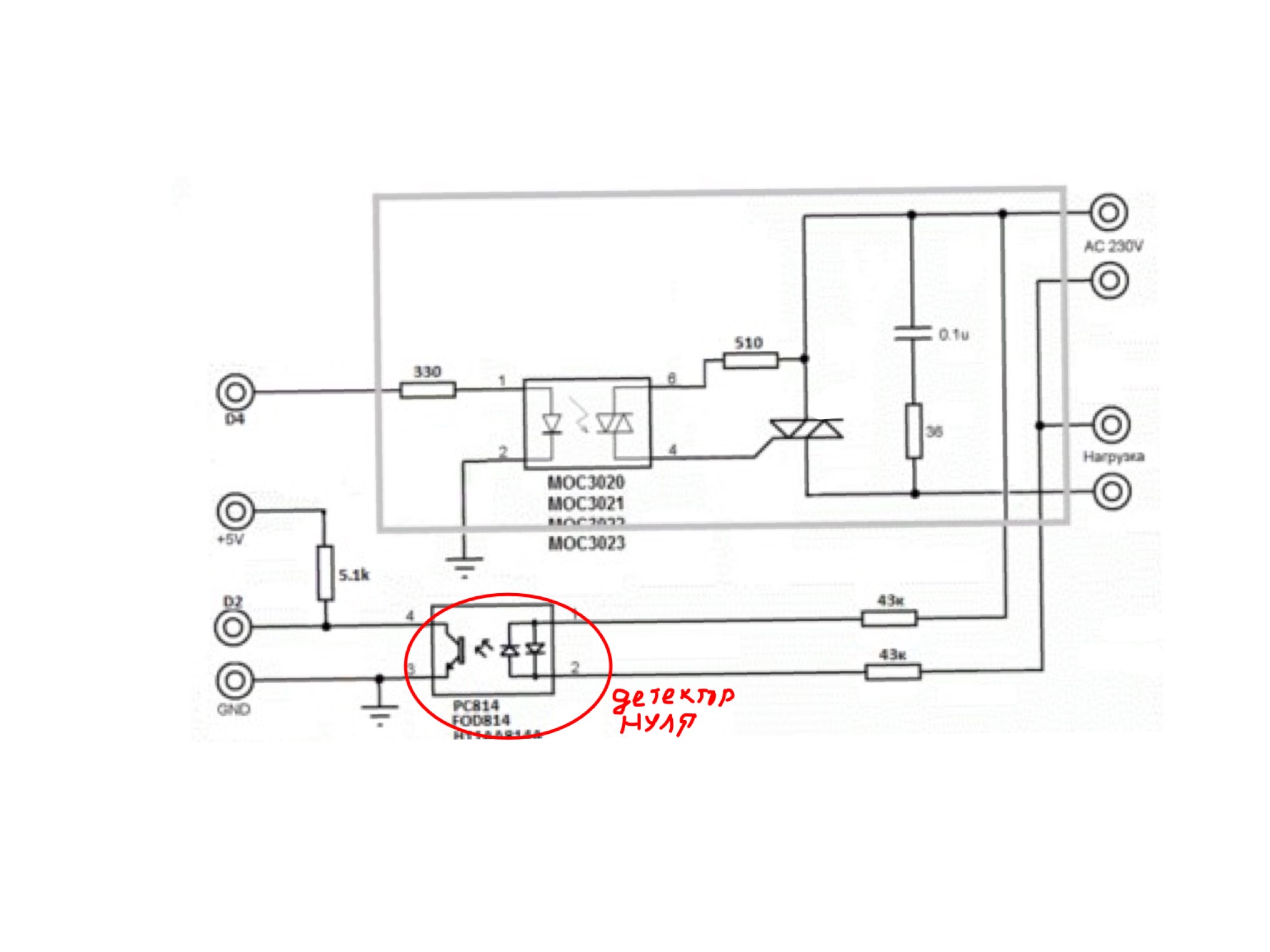

Ещё один момент ,при включении нагрузки в 50 А на пике синусоиды ,или выключении ,да ещё индуктивная нагрузка может быть yasno.gif
Нужно ставить детектор нуля и включать,выключать нагрузку при переходе через ноль.
Или использовать" Моську "с переводом через ноль типа MOC306x(В них уже встроен детектор нуля)
Оптрон представляет собой изолированные друг от друга низковольтную и высоковольтную части, связанные оптически. Низковольтная часть представляет собой светодиод. Высоковольтная часть состоит из фототиристора и детектора нуля . Детектор нуля обеспечивает невозможность открытия тиристора при напряжении на нем больше определенного значения. Это гарантирует минимальные помехи, броски тока и коммутационные потери. Схемы с применением этих оптопар включаются только в момент, когда переменное напряжение достигает нулевого значения. Если на выводы 1, 2 подан открывающий ток, то оптрон откроется только в начале следующего полупериода.
Это свойство MOC3061, MOC3062, MOC3063 очень полезно в переключающих схемах, где нужно сначала отключить одну цепь, а потом, включить вторую (например, при переключении обмоток трансформатора в стабилизаторах напряжения). Если одновременно отключить управляющий ток от одного оптрона и подать на другой, то первый закроется в конце полупериода, а второй откроется в начале следующего, что обеспечит переключение в момент нулевого напряжения.
Для управляющего резистора рекомендуют 50-100 Ом с мощными тиристорами

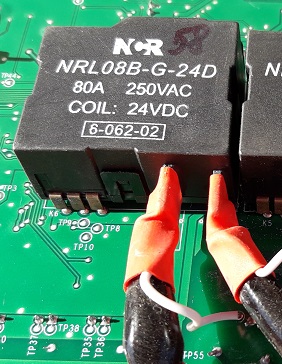

Недавно разбирал электросчётчик (матрицу). Там имеются интересные реле. Во первых ток коммутации хороший. И во вторых, если я правильно понял, у них 2 устойчивых состояния. Т.е. гудеть ни чего не будет.
Характеристики какие на него есть?

Попаду в гараж, посмотрю что на них написано.
Постараюсь в ближайшие дни.
Вот всё что есть.
С другой стороны, ещё один тонкий вывод на плату уходит.
