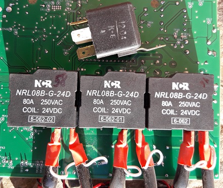

Вот для наглядности размеров, с реле.
Дата 25.07.2019 - 17:37

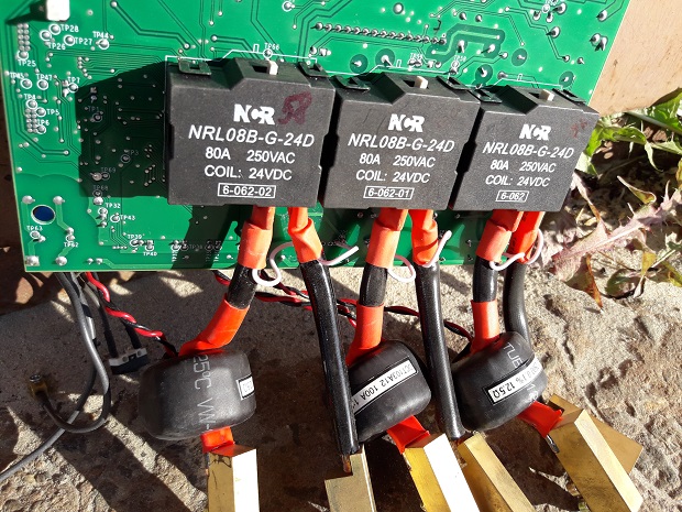

На них также имеется возможность ручного переключения (белые штуковины).
На трёхфазной матрице их 3 штуки.
Название счётчика не догадался глянуть. Но полагаю, они есть в каждой матрице.
