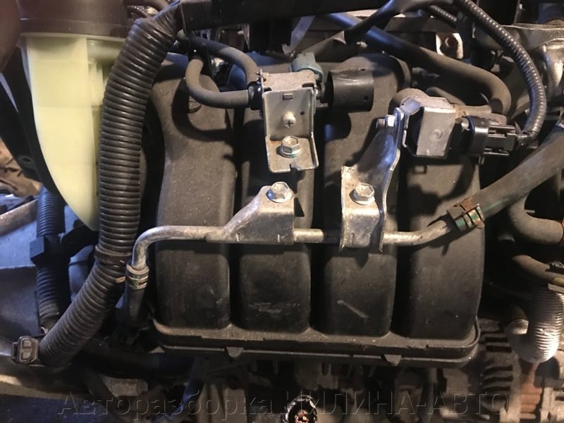

При таких условиях задачи: после аварии, пропуски, глохнет .... легко может быть на впуске дырень с голову пионера, особенно если впуск пластиковый.

Продымил.Сифонит из-под впускного каллектора.Будут менять прокладку.Попойже попробую адаптировать

Господа,вы были правы.На машине снимали впускной коллектор и при установке повредили прокладку.В итоге был подсос.После замены прокладки адаптация прошла успешно и мотор работает как часики.Всем огромное спасибо!
