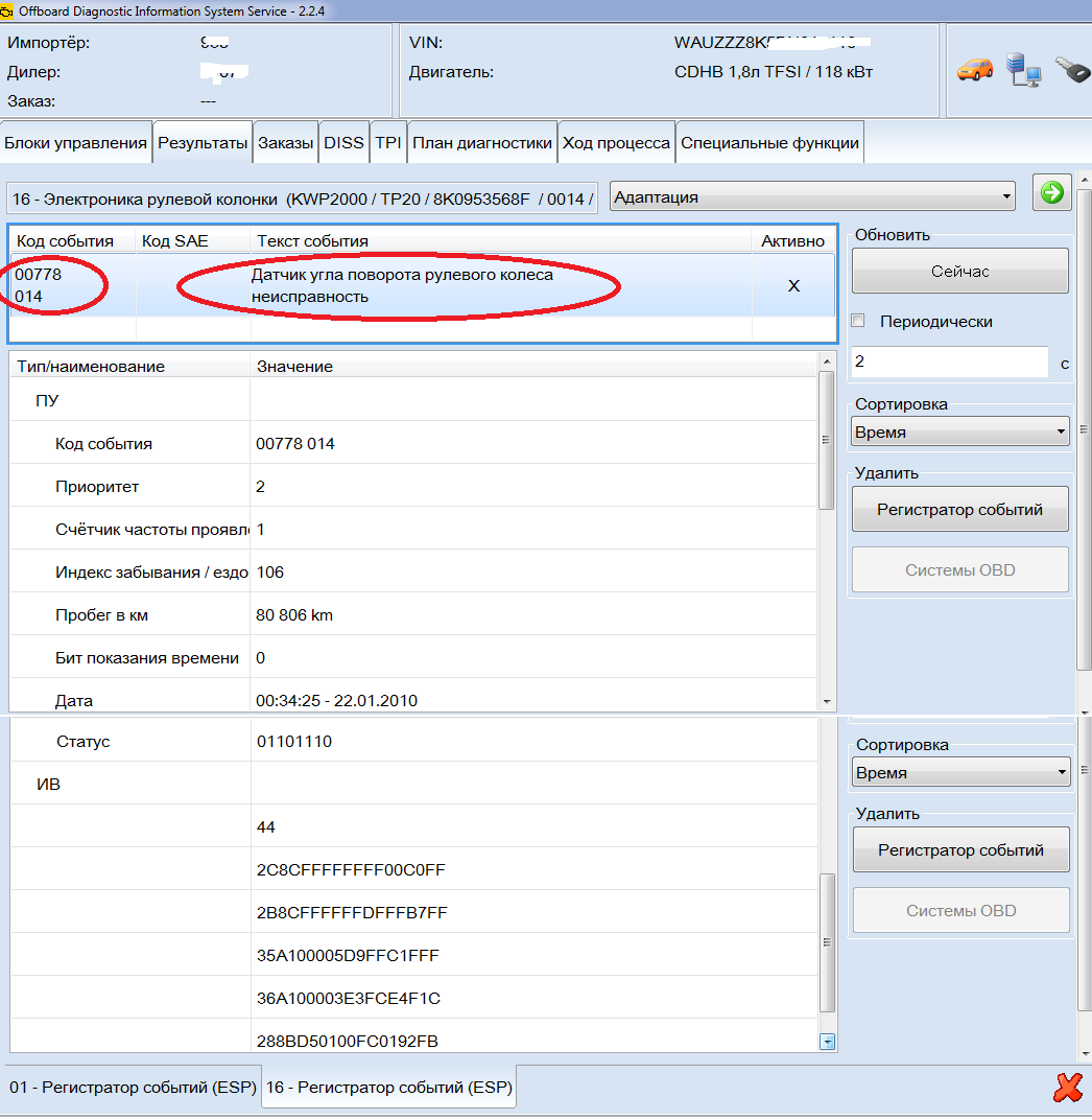

По ведомому поиску неисправностей ODIS-S говорит - замена блока J527 (датчик положения рулевого колеса).
Адаптации не проходят. Датчик программно заблокирован. Как это бывает на Тойотовских.

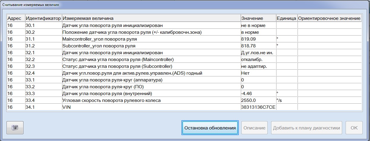

16 блок, параметр 33,3 датчик угла поворота (внутренний) - показания меняются.
А 33.1 и 33.2 висят постоянно за 800.
У меня вот такие показания были (скрин). Только А-4 была.
Ко мне попала с такой ошибкой, после замены подшипника рулевой колонки.
Приговорил датчик. После меня авто побывала ещё у нескольких чел. В итоге, через месяц опять попала ко мне.

Внутренний - я так понял положение датчика необработанное. Меняется от -180 до +180. Потом в 33.2 (Датчик угла поворота руля-круг (ПО) становятся -1 или +1 и всё по новой.
А те два параметра - это уже идёт на выход датчика. От - 600 с чем то до + тех же значений.
Это ИМХО. Могу ошибаться.

Какой у тебя подкод ошибки? После 0778 ещё 3 цифры.
В моём случае было 014.
