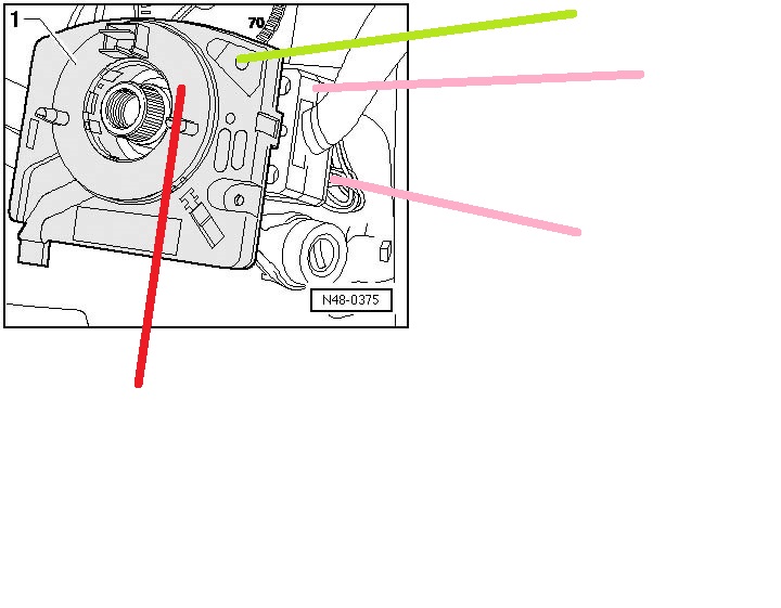

Такой?
Дата 29.07.2019 - 22:53
Нет не он.
Красная черта, стрелка на датчике.
Салатовый окошко с желтой меткой.
Розовые два разъема "дворников" сзади гитары, с тонкими и по толще проводами.

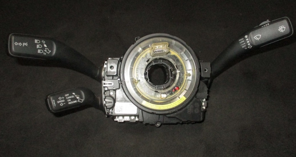

У меня же фото есть, вот он датчик, стрелка и желтое окошко.
