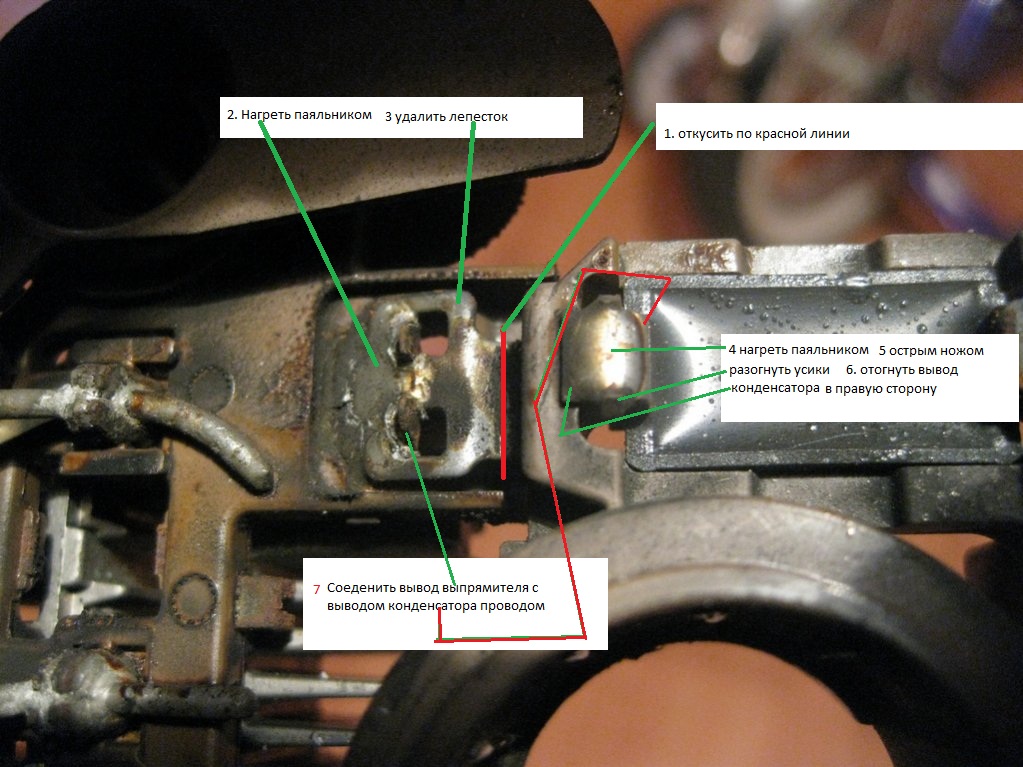

Скорее всего как здесь сообщение 58,59 https://forums.drom.ru/mazda-capella-626/t1151714802-p3.html
А вот это стоит попробовать, я и не знал что они там соединены. Толком не прозвонил все эти выводы, каюсь.
Сегодня не добрался до гаража, завтра попробую.

Odhinn
Дата 5.08.2019 - 18:56
Тобольск
Сообщений: 29
Пользователь №: 39605
На форуме с: 3.08.2019
Все, проблема решена. Сделал как на фото , все заработало.
Всем спасибо!
