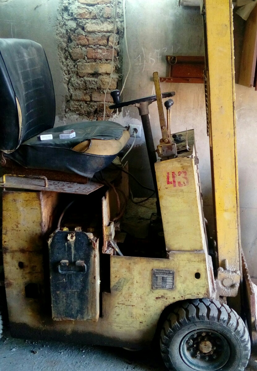

Здравствуйте! Есть старый электропогрузчик Балканкар ЕВ 662.3. 1974 года выпуска.
Аккумулятор вышел из строя, думаем как запитать от внешнего блока питания. Поискал в интернете информацию о нем, данной модели не нашел. Интересует ток потребления. По другим моделям нашёл только мощность примерно 5 л.с. что в переводе около 4 киловатт. Может у кого есть опыт по электропогрузчикам.
Фото смогу сделать только завтра.

Да, пока так, погрузчик на территории гаражного кооператива. Задача разгрузить погрузить стройматериалы. Сегодня попытаюсь добраться до электромоторов, посмотрю характеристики.

Оказывается ошибся в модели, хотя это ничего не меняет- ЕВ 602.3. Напряжение АКБ 24 вольта. Есть мысль запитать от сварочного инвертора, но боюсь сжечь релюхи. У инвертора на выходе 40-60 вольт. Пока изучаю, до тягового двигателя не смог пока добраться.
